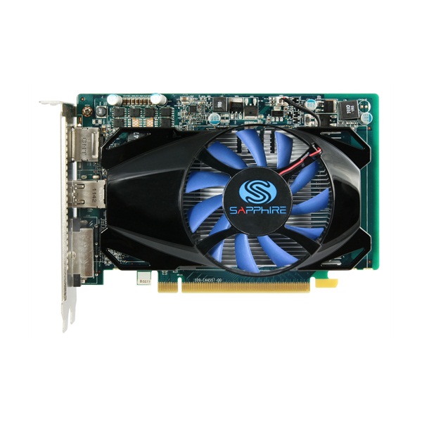

А тая карта защо е включена само към дъното?На захранването трябва на имаш 6 пина PCI-E.
Отговор: Компютъра забива...
@johny01
в грешка си. Има много видеокарти, дето не изискват допълнително захранване. Малките модели или скопените. Е на ти пример с тази сапфир 7750
Прикачен файл 10065
