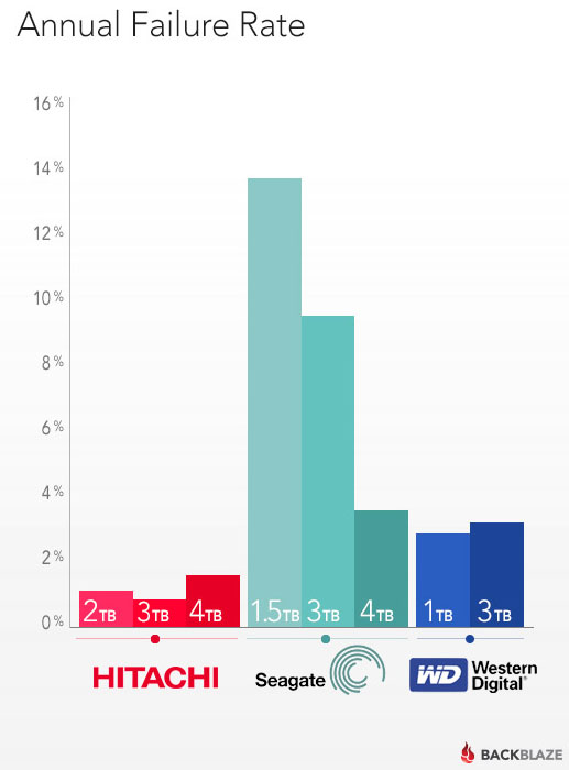

това за харддискожете какво значи че се развалят много ли? :(
 Прикачен файл 12528
За паметта сте прав 4е е скъпа , ама дали ще падне скоро - какво да взема, какво конкретно бихте препоръчали. Мреси много.
     Отговор: Компютърна конфигурация 2200лв за мултимрдия и мултитаскинг + 27 инчов монитор
  да
да
да (най-малко хитачитата, най-много сийгейтовете)
