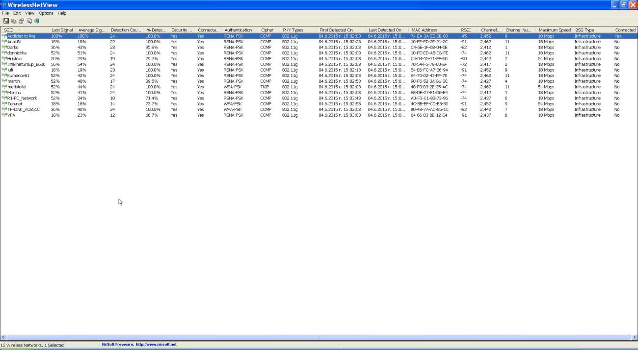

  Възможно е да е така. Можеш да прецениш обстановката с програмки като тази: WifiInfoView - WiFi Scanner for Windows 7/8/Vista

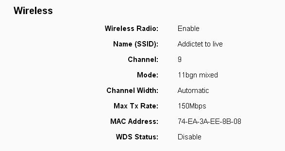

  На 3-ти канал би трябвало да имаш по-добра връзка. Покажи все пак настройките от менюто Wireless на рутера.
 Отговор: Помощ заTP-LINK WR740N
  Минах на 3 канал но разлика няма.
 Прикачен файл 17023
