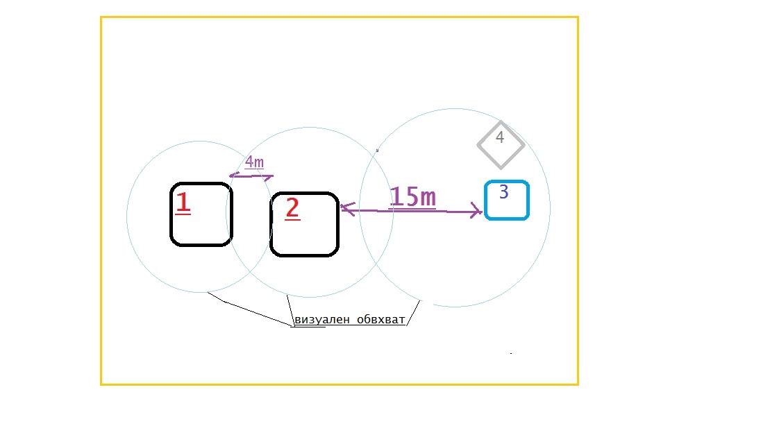

Искам да инсталираме камери за видеоконтрол на село.
Kaкво трябва да взема, за да имам стабилна връзка?
Има две къщи на разстояние 7м.

С този тип устройства ще стане ли или трябва да се подходи към DVR (по скъп вариант, а кабелите ще се виждат, което целим да избегнем), относно WI-FI сигнала - какво бихте препоръчали?
Repeater-ите, чета че не са добър вариант...1. Access Point или Router, свързани към основния, най-добре по кабелен път.
2. PowerLine и Access Point/Router - ...
Може ли конкретни модели да посочите? Поне 10м обхват се търси в задачата. Токът е що-годе стабилен там.
2. Относно камерите - 2МП стигат ли за 10-20м? Нощния режим предполагам с вградения хардуер ще е до 5-10 м реално. През двоен стъклопакет ще сработва ли нощното виждане?
