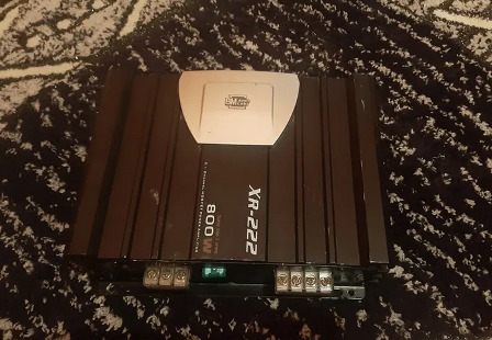

    Здравейте.
    Реших да взема Hertz 250.5, монтиран в бас каса, изчислена специално за него. Прикачвам снимки ...
    Идеята ми е да го чуя как ще звучи в багажника и тогава ще направя кутията за нишата и ще го вградя в нея.
    Също моля за мнения за усилвател Boschmann xr-222 (RMS- 1x250W/ 4ohm).
    Междувременно един познат ми предлага стария си усилвател Thunder TCA- Super 2A.
    Между Thunder TCA- Super 2A и Boschmann xr-222, кой е по- добрият избор за Hertz ES 250.5?
    Boschmann xr-222 (RMS- 1x250W/ 4ohm) мога да го взема много изгодно, но ще е достатъчен ли за Hertz ES 250.5 (RMS- 250W/ 4ohm)? Нямам намерение да го усилвам повече от 50% и то когато съм сам в колата.
    Отделно от това, искам да ви питам за захранващите кабели, колко квадрата да взема и какъв предпазител да имат?
