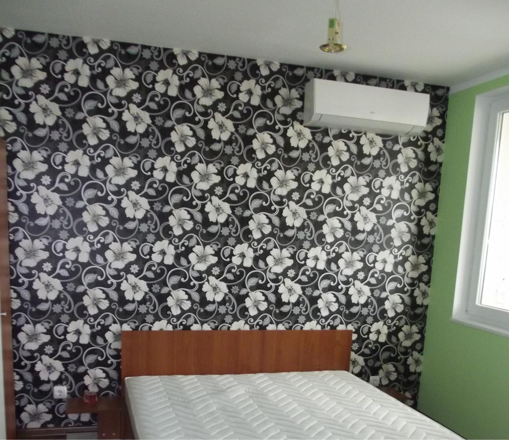

При мен климатика е също над главите ни и не се усеща никакво течение . Дори и през зимата му слагам клапите на около 45* и така не се усеща никакво течение над леглотоПрикачен файл 17163

хм ,изтрил си огледалото на тавана :)

Снимката е от преди 3 год. , дори спалнята не беше дообзаведена TEST и лампичката е провизорка хваната на две жици :Drinks:
