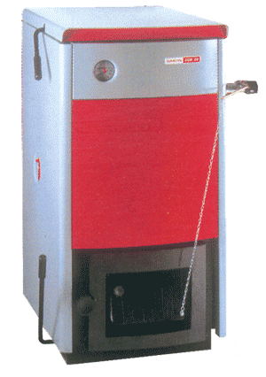

Аз бях 10-на години на котел с твърдо гориво. Първо самоделка, после чешки Дакон 18кв.
Прикачен файл 12735
Топлех 4 стаи и баня в къщата и стая и баня в пристройка, където бяха родителите, а сега само баща ми. Този котел бе твърде мощен за тези помещения. Редовно прегряваше. Чистих го с кюнците като шантав на 2 седмици. Целият бе потънал в едни налепи (най-вероятно катран), които не можех да махна с нищо. Единственото решение бе бащата, докато бе по-здрав да седи и да подава по малко гориво, защото ако го напълнехме целия - имаше предна камера, която се пълнеше с въглища, колкото и терморегулатора да затваряше вратичката, в един момент нямаше как да се спре горенето. Дано да нямаш подобни проблеми с твоя, защото е огромен като мощност, спрямо това, с което си го натоварил. Според мен е добре, че е с предно зареждане и може да му слагаш лесно, колкото си искаш. Иначе и при мен на моменти бълваше от вратичката едни пушечни кълба - най-вероятно нещо се объркваше тягата. След един такъв димен удар, бащата (ние с жената и детето бяхме на празнуване извън града) една година точно на 01.01. се качвал в леда на покрива да гледа комина и след това направи инсулт. За това зидахме чисто нов комин с широки комински тела, но от време на време пак се получаваше.
