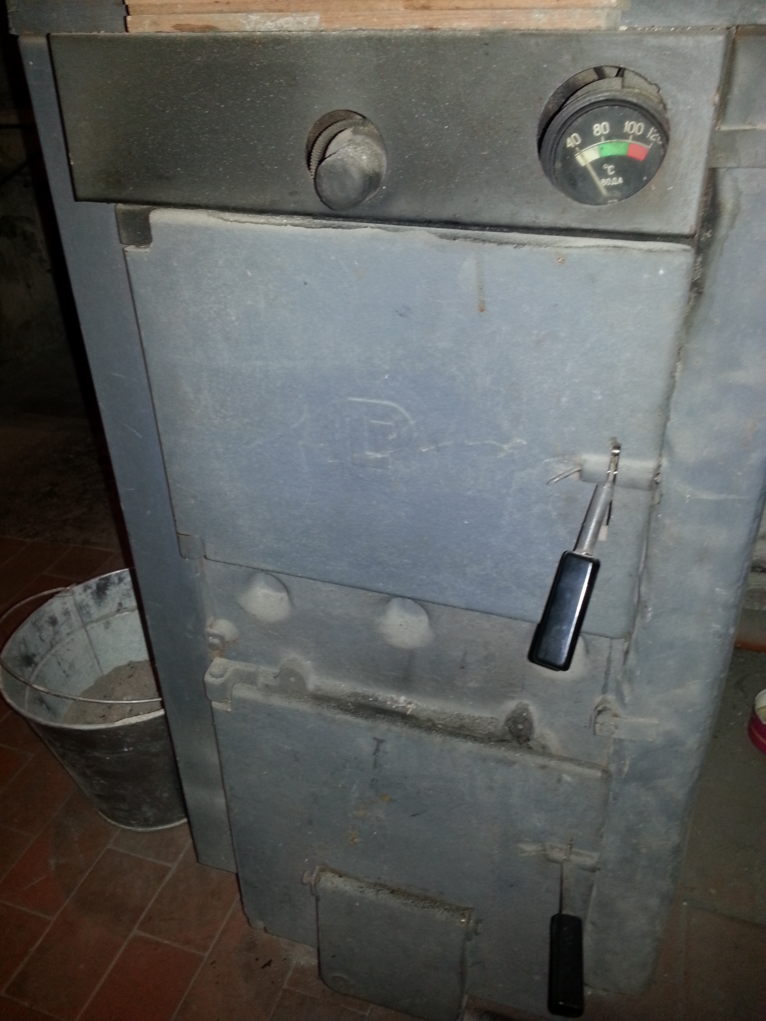

    имам наследен един чугунен котел за твърдо гориво за който нямам никаква информация, а ми е интересно каква мощност му дават. Прилагам снимки пък дано някой да е виждал подобен (цък на снимките за по-голям размер).
    Чудя се дали мога да му сложа пелетна горелка и дали ще може да се справи с топленето на двуетажна къща 60 m2 на етаж - за сега без изолация само с нова дограма.
    Та нека гадаенето започне сега ...

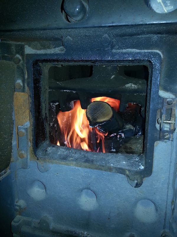

    Котлето мяза на руско (почти съм сигурен), но мощността му зависи от броя на глидерите, а ти не даваш информация за това, нито даваш снимка отгоре за да се види дълбочината му. Горелка евентуално на долната врата, но не знам какъв е оня тумбурлук там, дето заема мястото. Все пак си мисля че котлето е с малка топлообменна площ и голяма част от топлината ще бяга в комина

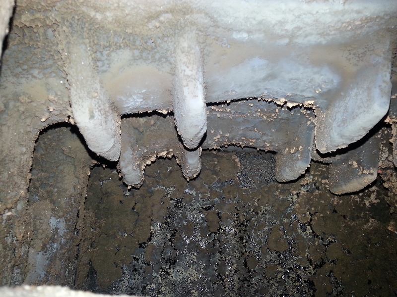

    Мда пропуск да взема размерите и да снимам от горе. Ще го направя на обяд. Ще се опитам да измеря и горивната камера.
    А това от долу ми се струва, че е част от водната риза - продължава в дълбочина и е леко оребрено. Разделя отделението за пепелта на две части.
    Горната част на долната врата е с размери 13х23 cm. Нея я мерих да сравня с размерите на пелетните горелки.
    Ако под брой на глидерите имаш предвид това което се вижда на третата снимка над огъня - по спомен са 3 (ама спомена е грешен реално са 2 ).
    Така да допълня със снимки и ТТ данни:
    изглед от горе:
    От горната врата:
    Външни размери:
    49х45х90 cm
    Размер на горивната камера:
    42х33х55 cm
