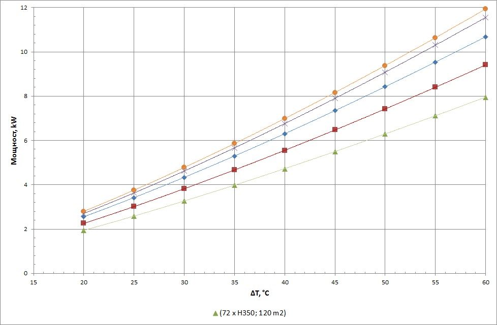

(1) Данните са от немския каталог на Bosch (Junkers). Това е осреднена оценка на пълните загуби (мисля, че основен дял в статистиката имат едно / дву-фамилни къщи на два етажа с приземни помещения и гараж). Оценката не е идеална, но и не е толкова далеч от това което виждам.
(2) Графиката по-долу показва мощността на радиаторите от различните оферти, които получих (използвани са данни от производителите на отоплителните тела). Най-ниско от всички са данните от друго жилище с 50% по-голяма отоплявана площ и 72 глидера H350. Отоплява се с конвенционален комбиниран котел 8-23 кW, поставен на балкона. Седмична програма за управление на температурата, настроена на 21 оC за времето, когато сме в къщи и не спим. За повече от три години (три зимни сезона) не съм видял радиатор с температура на повърхността повече от 45 / 50 оC. Сметката за природен газ го потвърждава. Повече от 2/3 от годишната сметка за газ е за топла вода, малко за готвене и не-повече от 30% за отопление през зимата. Новото жилище е построено по подобен начин ...
(3) ... ако нещо не е наред с топлоизолацията, то по-добре да намеря източника на проблема :)
(4) с примера за загубите през пода и тавана съм съгласен, но по-доброто решение май пак е точка (3)

Говоря при работа за отопление. От графиката, която си дал се вижда, че радиаторната мощност е 8кВт при дТ=60*С, тоест при температура на водата излизаща от котела 90*С. Да де ама газовият котел не може да достигне тази температура, пък и предполагам си го ограничил на 45-50*С (каза че до радиаторите стигала такава температура). При тази температура радиторната мощност е 3кВт (от графиката). И какво се получава - котел 8кВт/радиатори 3кВт! От четящите тук 90% могат да си представят какво означава това

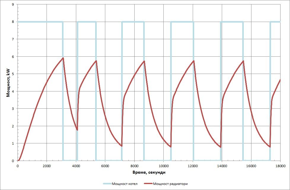

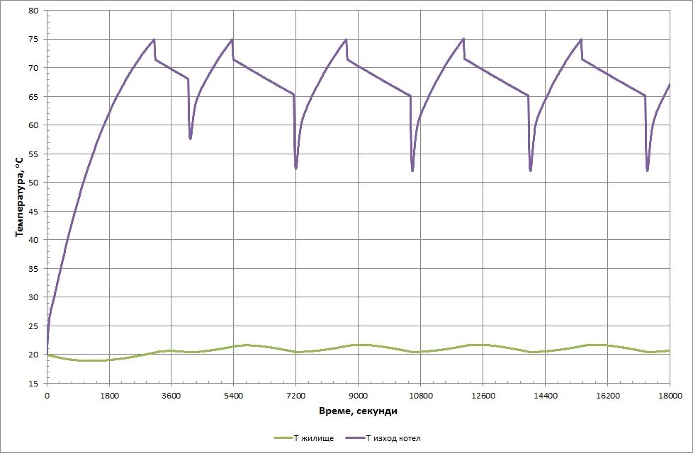

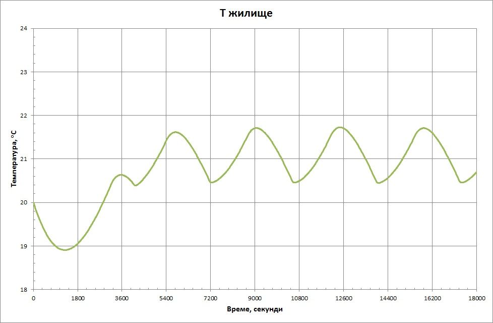

http://i178.photobucket.com/albums/w...b.jpg~original
http://i178.photobucket.com/albums/w...3.jpg~original
http://i178.photobucket.com/albums/w...4.jpg~original
Това е прост модел, но показва основните неща.
В студен зимен следобед (работен ден) системата работи приблизително както е показано на фигурите. Изключва по температура на водата 75 oC и включва след определено време при условие, че температурата в помещението е с 0.5 oC по-малко от зададената.
Очевидно не е най-доброто решение, но новата система трябва да работи по-добре благодарение на по-ниската минимална мощност и на регулирането на мощността на котела.
