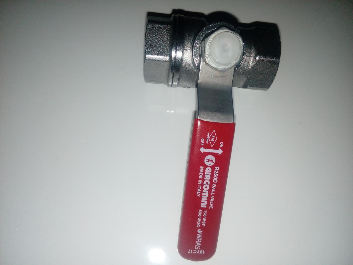

То сигурността ме интересува. Половината кранове и връзки ми протекоха в последно време. Последно преди 20-на дни от един кран изтече повечето вода в системата. Добре, че беше в помещение с теракот. А върха беше преди 2г. как от един участък на самата тръба (тези белите с ал.вложка) започна да сълзи вода. 16г. работа май се отразяват вече. За съжаление имам един участък с тръба скрит зад гипсокартон и не знам какво ще правя там ако се наложи.

Докторе ето ти кран,който ще издържи доживот при теб.Имат всякакви,с къси дръжки/пеперуда/,с холендри и тн.

Благодаря Викинг. Тези кранове са хубави. Слагал съм подобни на някои места при връзка на бойлер и тоалетни казанчета. Иначе Еspace ми е майстора и догодина ще го търся да мислим какво можем да свършим. Още си го търся него, въпреки че напусна Плевен, защото тук при нас вече почти не останаха майстори. За последния теч, се обадих на 1-2-ма и всичките все работа имали и никой не поиска дори да ме удостои с внимание. С едно пренебрежение и надутост говорят все едно са министри. Та се оправих криво-ляво сам. Кофти е, че нямам никакви инструменти и не знам дори правилните наименования на нещата. Предполагам, че точно пръстените в края на тръбите ми правят проблем на някои места. Но последния път теча бе от самия кран, а 2 други протекоха, когато ги затворих (реших да пробвам всички кранове) и не смея вече да ги пипна. Един е в банята и няма страшно от намокряне, но другия е в стая с ламинат и той ще се надуе.
Сега загледах каталога - има и ъглови кранове. Ако е трудно да сменя всички тръби, то поне мисля да сменя, където е възможно повечето кранове (имам по два на всеки радиатор и лири).
Сферичните кранове на тази фирма,нямат протичане от салник в битови системи.Издържат t 150°C.Ползват материали,които се използват при магнетвентилите за пара до 185° С.
Единственото,което може да стане е от котлен камък да не затворят на сто процента.В бита много трудно/много години/.
Ъгловите с холендър и перчатка/къса дръжка/ са супер.
