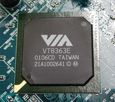

Не е с разлепени кондензатори а самия чипсет е разлепен.
Представлява едно еи такова нещо Прикачен файл 8358
Относно презапояването му. Ами щом заводски запален се е разлепил, значи явно нещо някъде прегрява... По тази логика дори да ти го залепят като в завода, няма да изкара много ако не намериш и отстраниш проблема за прегряването (ако може да се отстрани)... В общи линии ако можеш да си вземеш нов лаптоп, вземи си нов... а ако не можеш, за какво изобщо говорим... :grin:
