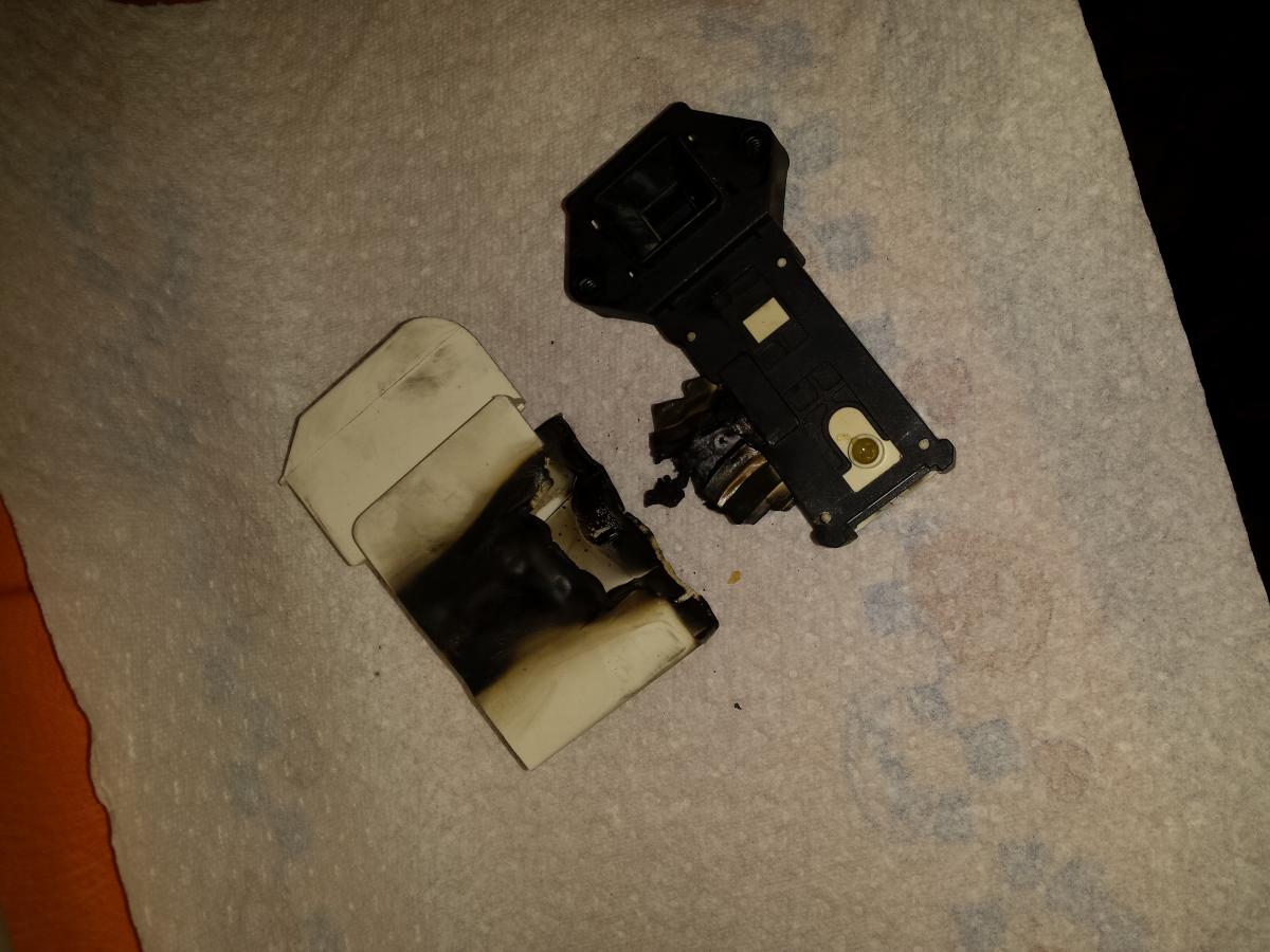

Здравейте, търся една част за пералня "Samsung", която стои зад капака и мисля, че дава контакт кога капакът е затворен. Понеже се стопи, качвам и снимки, има ли такива резервни части и как се води тази част?
Прикачен файл 14418
Прикачен файл 14419
Не съм специалист но май е това:
Биметална ключалка Samsung. SAMSUNG, Биметална ключалка за пералня Samsung /Самсунг/ Metalflex ZV446-L
