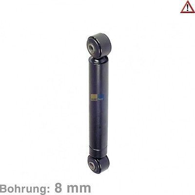

Амортисьорите са маслени на Stabilus.
Щом не удря в страни:
Махаш капака,пускаш центрофуга С Дрехи.В момента на заклащане,натискаш казана яко надолу към амортисьорите.Ако се успокои или намали клатенето-смени амортисьорите.
Купи Suspa 140 N.Втулката на ухото е ф8 мм.Разстояние в събрано положение 180 мм-център от втулка до втулка.
Иначе без да работи,натискаш казана няколко пъти надолу и пускаш.Продължили клатенето,сменяш амортисьори.
Но при старите модели при смяна на лагери се сменят и амортисьори,защото семерингата заминава след 25 години работа,амортисьори те също са работили толкова.
При този чугун знаеш,че амортисьори и пружини трябва да са на шест.
Разгънати амортисьори са с дължина 280мм-център на втулките.

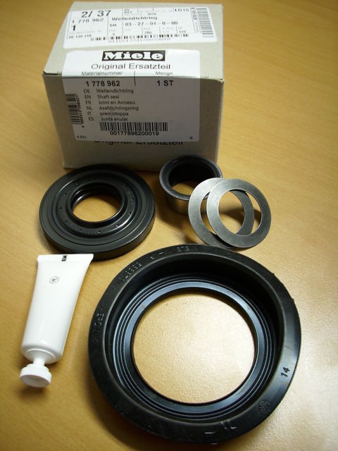

Mitakabus,откъде ги намирате тези „майстори”,бе човек?Да се стигне до пробив на казана?При тропане на пералня се прави проверка на амортисьори и радиален луфт на барабана спрямо казан.Всичко се проверява без пералнята ДА РАБОТИ!
Надявам се,че монтажа на лагери и семеринг сте направили по правилата,без употреба на ЧУК.За тази цел има преси или ръчен инструмент с дорници за монтаж на лагери и семеринг.Като видя някой да набива лагери с чук,полудявам.
