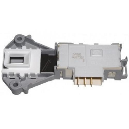

Я провери блокировката на вратата.
Преди да я свалиш снимка,да не объркаш дж'иците.
Махаш пружинната скоба на маншона и го запряташ навътре.Развиваш и я вадиш.
С мултицет замерване на съпротивлението.
Между средното „краче” и крайните.Където уреда покаже съпротивление/средно и единия краен/ .Подаваш 220v директно.Така ще разбереш дали тя е проблема.
За целта си купуваш кабелни обувки,проводник и щепсел.
Ако е изправна-се търси симистор .

Сваляй и сменяй блокировката!
Дай PNC да ти я изкарам и отивай в магазина.

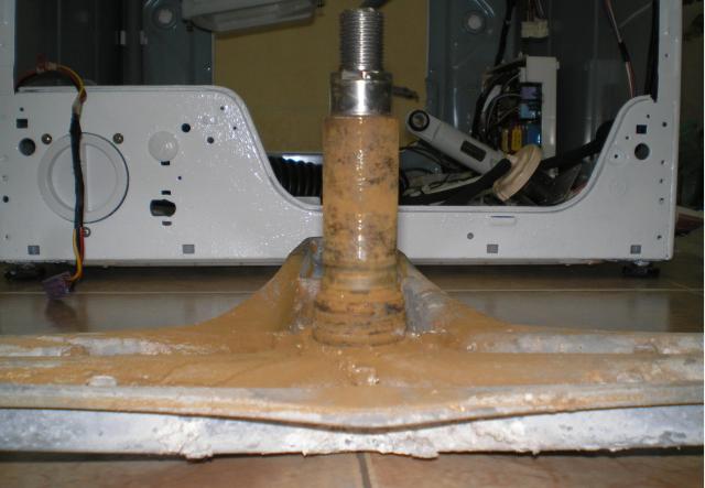

Прикачен файл 27135

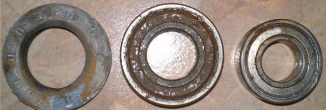

Прикачен файл 27136
Прикачен файл 27137Прикачен файл 27138

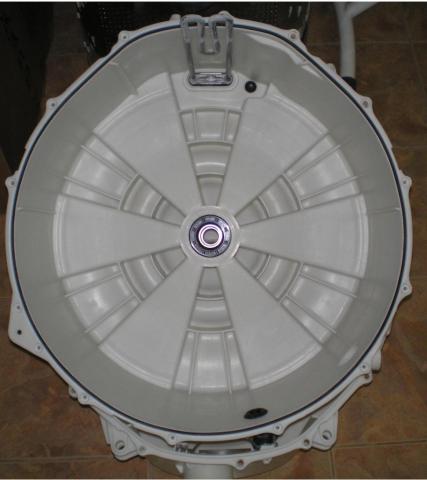

Прикачен файл 27139
Снимките са копирани от друг бг-форум,пералнята е ЛГ !!!
Чакам,колегата Карата за коментар или,който има желание да напише или да ме убеди как да си купя нова пералня на ЛГ!
Не съм убеден,че задната част на казана е заводския!? Или перачката е след гаранция и малко употреба!Или снимката е от друг ремонт???
Най-вероятно е чисто нов.

Обърни внимание на ръждата по семеринг.
Дали е от лагер или отдругаде?
А ѝ с тази боя,какво ще правят,не ми е ясно?

Интересно ми стана,че пишат за ремонт.
Снимките са качени с това качество,сигурно изтеглени от нета.
Явно хора качват,гьотере снимки.
Това,което видях е изгнила втулка и начална корозия по лъчите.Това е причината за скъп ремонт-втулката!
По ф-то на вала виждам,че лагерите са 206 и 205.
Мислиш ли,че при тази ръжда няма да има жълти петна по казан,независимо как е чистен?

Но тези идиоти от LG нарочно започнаха да монтират втулки,които гният и водят до скъп ремонт.
