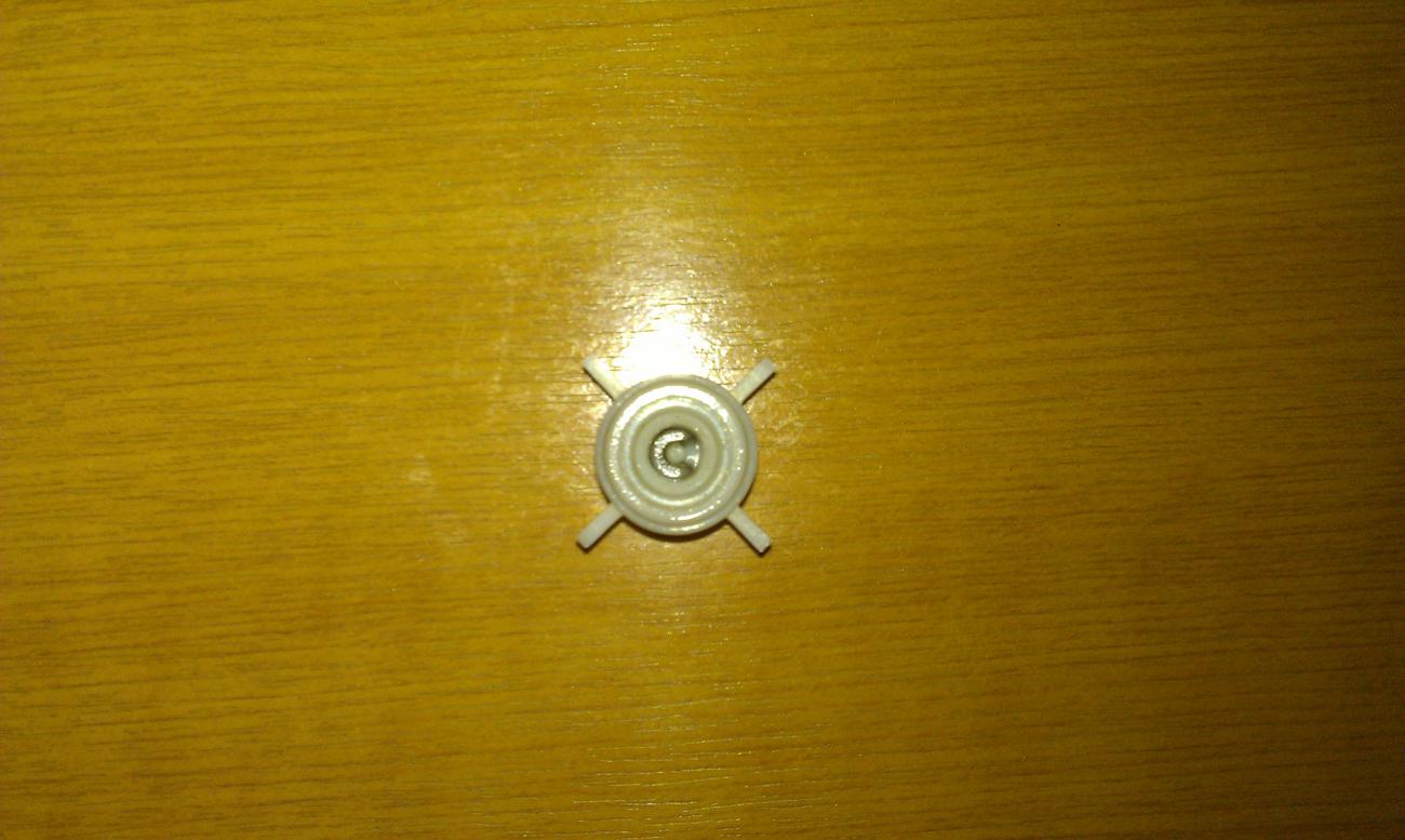

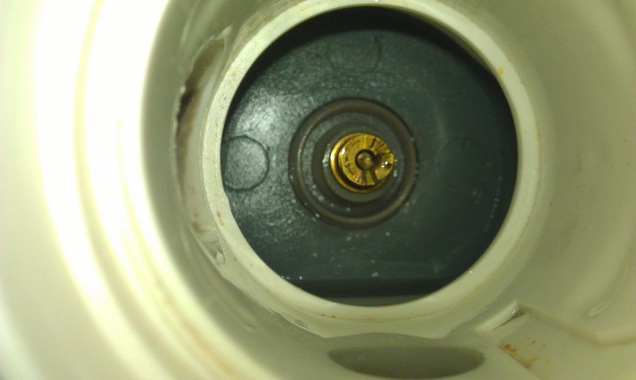

  Здравейте. Ето това - Прикачен файл 9781Прикачен файл 9782 са моя проблем. Преди да пробвам с лепило искам да попитам нормално ли е оста на помпата да се клати като я размърдам с пръст или са разбити лагери. Защото ако залепя перката и се наложи подмяна на лагерите си мисля че ще е невъзможно да се сменят. Поне така си разсъждавам аз де. Ако някой има мнение ще се радвам да го сподели
Поздрави.
