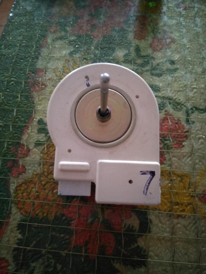

Буквите на модела след RS21 какви са. На вентилатора трябва да има печат с цифра. Кой номер е. В теста дава че вентилатора не е включен.Прикачвам снимка със включен. Пишеш че при тест дава грешка вентилатор, значи е за смяна. Твоя модел е с COOL ZONA и вентилатора би трябвало да има щампа цифра 12 а хладилник без COOL ZONA цифрата е 7.

Прикачен файл 33590 беше този ветилатор Прикачен файл 33591а аз сложих 12 това беше преди пет шест месеца но все същото и от тогава не съм се занимавал но сега няма как трябва да го направя.
Отговор: Проблем с хладилник samsung RS21
Ако е бил 7ца и си сложил 12 не става. Трябва ти 7ца DA31-00020E

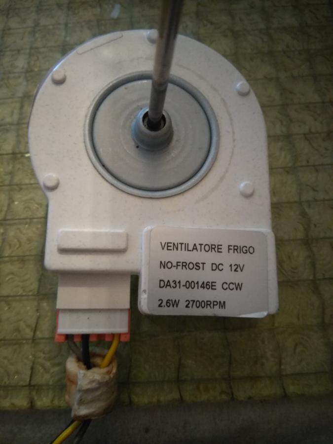

Този даваха като заместител и този съм сложилПрикачен файл 33594но няма номер но има модел на етикета.

Благодаря че ме накара да взема вентилатора от фризера тая малка гад излезе.А новия който го дават като заместител няма сензор и все едно че няма вентилато.Взел съм го от ДелтаЕлис но дали биха ми го заменили за нещо друго?Ще пробвам.Още веднъж много благодаря.
