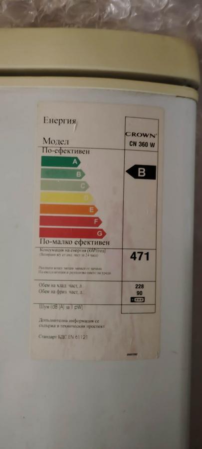

    Здравейте!
    Стар хладилник с фризер, с два компресора. Хладилната част си работи. Фризерната част не охлажда.
    При включване в захранването компресорът на фризера тръгва, усещат се леките вибрации, същите като на другия (на хладилника).
    Индикаторната лампичка за фризера свети.
    Решетката обаче не се затопля. И вътре изобщо не застудява.
    Термостатът е врътка с 5 положения. Явно работи, щом тръгва компресора. Но пък дори на нулево положение на термостата компресорът продължава да работи.
    Моля за насоки:
    Липса на фреон?
    Запушване по тръби или капилярка?
    Термостат?
    Хладилникът е на село и нямам възможност да го транспортирам до сервиз в града. Предвид, че е стар дали подлежи на ремонт и оправдано ли е занимавката да викам техник на място?
    Поздрави!
