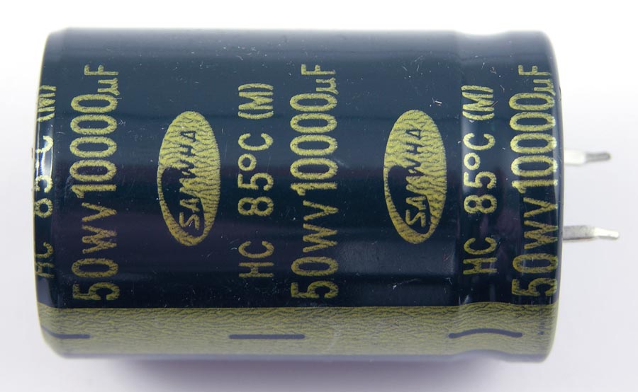

Може би са имитирали
Прикачен файл 12127
Samwha: Capacitors | eBay
Добре е да се сменят всичките в захранването .
