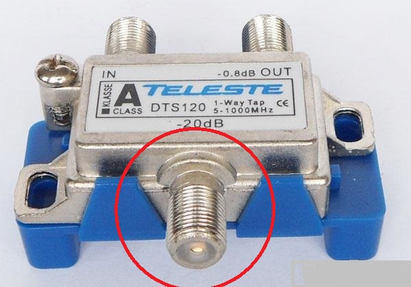

Не мога да се ориентирам с един сплитер. Става въпрос за този:
Прикачен файл 9760
Където съм оградил с кръг има свързана метална букса:
Прикачен файл 9761
Въпросът ми е може ли вместо метална, буксата да е пластмасова, ето такава:
Прикачен файл 9762
Понеже сплитерът е с резба, ще пастне ли буксата или ще е хлабаво. Не съм се занимавал допреди с подобни неща и затова питам Вас, разбиращите.

Тази пластмасовата няма как да е свържеш към сплитера директно. Предполагам, че искаш да не ти стърчи закачена букса заедно със сплитера - то тогава едно парче коаксиален кабел свързваш към пластмасовата букса а от другата страна на кабела със Ф-конектор към сплитера.
Отговор: Сплитер за кабелна телевизия
Пластмасовия накрайник е за кабел, не може да се използва на сплитера, трябва ти това:Прикачен файл 9763
към сплитера, а от другата страна на кабела-пласмасовия накрайник

Нека вкараме малко ред. Това на снимката не е сплитер, а TapOff!.
За да свържеш три телевизора към един източник на сигнал ти е необходим или троен сплитер или двоен TapOff. Връзките към елемента стават само с F конектор (този от снимката), а към телевизорите с IEC букса. Принципа на разпределение на сигнала е до всеки телевизор да стига приблизително равен сигнал.

Извинявам се, че съм сбъркал името, но казах че не съм се занимавал досега с подобни неща. До първия телевизор има един TapOff и кабел от него си влиза във втория. А ако кабела с пластмасовата букса го свържа с 30-тина см парче коаксиален кабел, на чийто изход буксата е метална и включа това в TapOff и после пусна кабел към третия телевизор, дали ще стане? Мисля, че ме разбрахте.
Ще стане и с два TapOff, но си сметни правилно затихванията.
