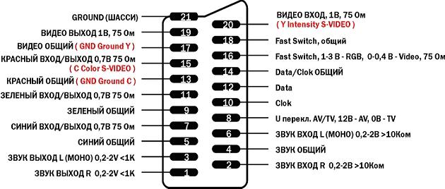

Ако кабела е чинч към скарт - кво праим ;) най добре е ако имаш от ония скарт чинч които са със 6 чинча .
Три са щото е за стерео 2 и един за видео - но кабела може да е обратен изход чинч към вход скарт
Освен да разглобиш скарта и да видиш къде са залепени - на кои пинове .
Прикачен файл 11088
Видео трябва да е на 19
аудио - на 1 и 3
