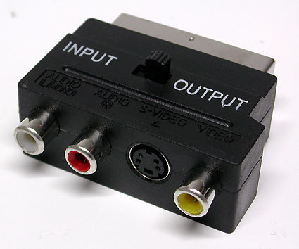

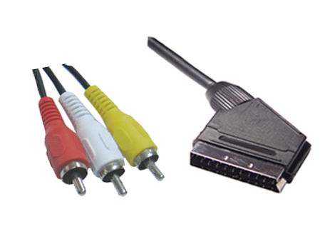

Вържи си ТВ през преходник скарт/чинч и не се занимавай с тия модулатори .
Прикачен файл 11086
Отговор: Проблем с ТВ цифров декодер
Разрових се и намерих в къщи такъв точно, отзад на ТВ-ра има само 2 входа , 1 за аудио и 1 за видео, жълт за видео, и бял за аудио, включих но не захапва изобщо, и сега?
