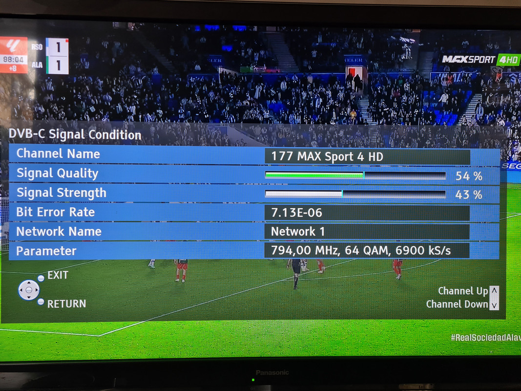

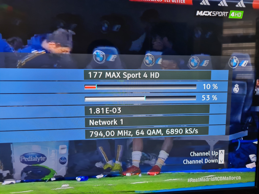

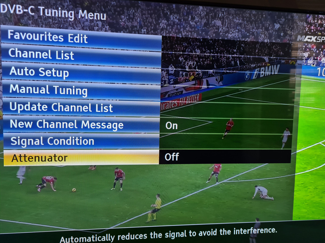

Да не е нещо временно? Няма проблеми с каналите, въпреки слaбият сигнал. Гладко вървят. По спомен, при по -старите телевизори се изключва атенатор опцията.
https://i.postimg.cc/wxZgfF8m/20240103-145503.jpg
Вижте настройките. Както споделих, с изключен атенатор върви идеално. Включа ли го, сигналът спада на 10% (снимката) и започва пикселизиране на моменти, губи и звук.
