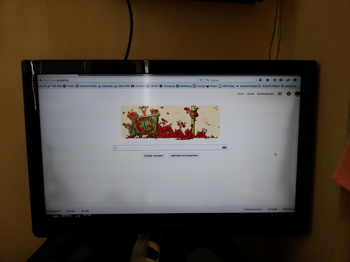

Да вдигна темата. Направих няколко снимки. Малко не са на фокус, но се добива представа.

И това се е получило без механична интервенция? Изглежда като прецакан отражател, може и прах да е в отражателя. Ето тук пишат, че може и да от обезцветяване на отражателя пради прегряване.
Това си беше даденост на телевизора. Купих го, пуснах го, забелязах проблема, звъннах в магазина и ми казаха да се обърна към сервиза. Сега се наканвам да намеря време да го занеса.
Как даденост!? Като си го пуснал и видял проблема, трябваше веднага да го върнеш в магазина и да искаш нова бройка. Като си се обадил по телефона, те сами няма да ти предложат да го върнеш, естествено че ще те пратят да обикаляш по сервизите и да стоиш без телевизор, който току що си купил...
