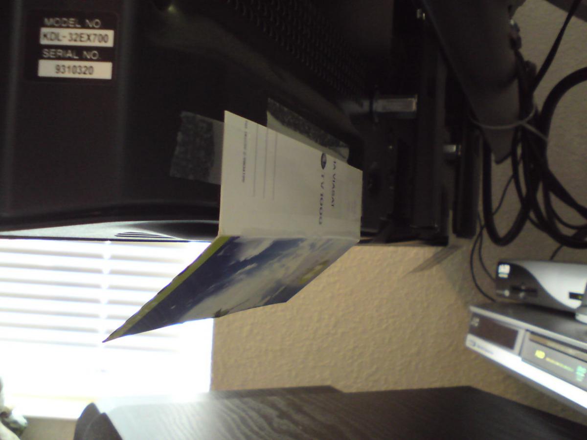

Пускам тази тема с едно елементарно мое решение на един проблем за който много от Вас ще се съгласят че е неприятен, а именно глухия неясен звук на повечето плоски телевизори. Уж си го усилил а се напрягаш за да разбираш какво говорят. То е защото високоговорителите са отдолу и спектъра над 1 kHz остава много по слаб на фона на този отдолу. Ситуацията е още по неприятна ако телевизора е по далеч от стена или основа. Едно от решенията за справяне с това е като се поставят отражатели на звука така че неясния спектър да се ориентира напред към зрителя, както е на снимката. По лошата визия, ако някои решат това, се губи на фона на по ясния звук. Можете лесно да проверите ефекта ако пуснете музика или реч и задържите под двата високоговорителя две кутии от DVD или CD на 45* както е на снимката. За целта аз ползвам две огънати на 120* пощенски картички залепени с тиксо отзад. Някой може да го направи много по ефектно, от плексиглас например.
Прикачен файл 9559Прикачен файл 9560

Решението което показвам е за подобряване на звука без използване на допълнителна техника. Иначе не ми е проблем да го пусна през ресивера.
Съгласен съм че LG са се справили добре с звука, имах едно 42LM669S което се чуваше добре и без допълнителна намеса. При Сони обаче нещата са различни. А липсата на бас съм компенсирал като съм подкачил аудио изхода директно към субуфъра на уредбата, така целия спектър е на линия без да използвам ресивер.

Прикачен файл 9880
тази идея за наклонена плоскост под насочените надолу говорители, за да се отрази звука напред, Самсунг са я приложили още отдавна - аз имам един 6-7 годишен LE26R74BD (на снимката горе) и тази сребриста извита като дъга плоскост под екрана е наклонена в горната си част назад, точно за да осигури насочване на звука напред...
сега в новите модели тази плоскост или е вътре в кутията или са се отказали от нея, може би защото вече говорителите са по-качествени...
