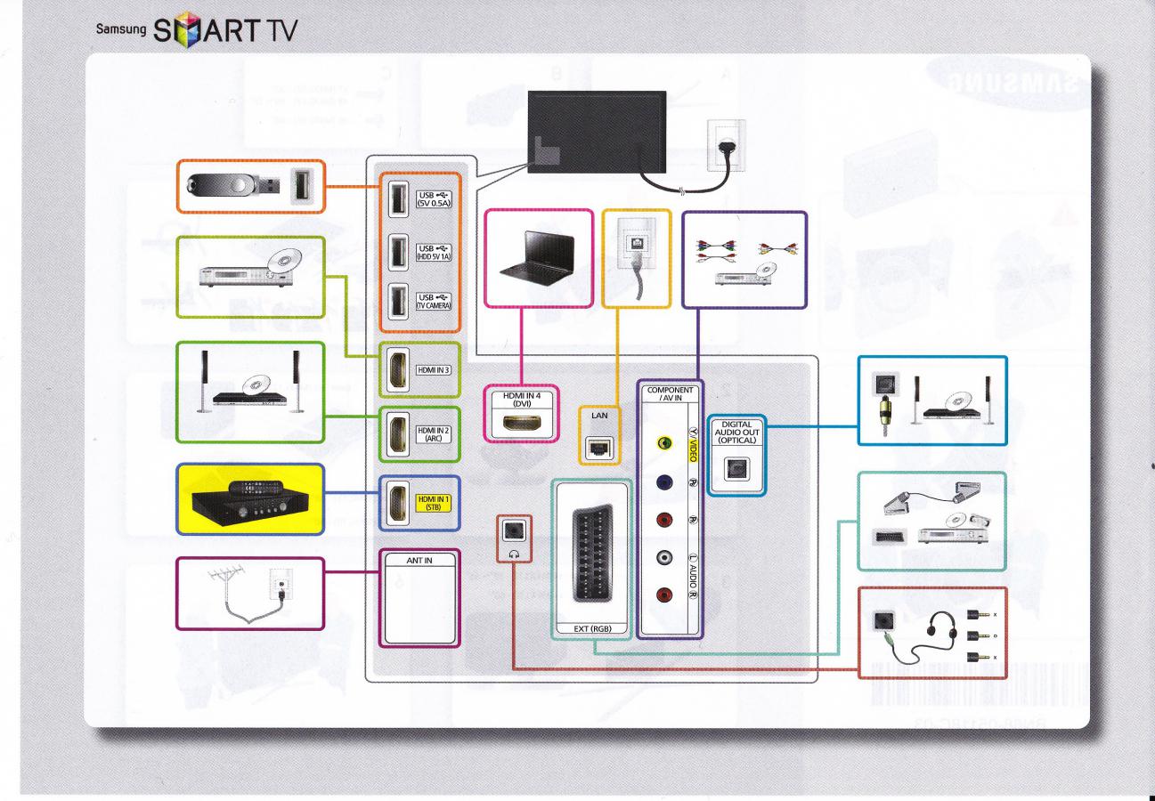

Искам да си свържа лаптопа с телевизора и затова си взех кабел VGA to RCA. Взех си този кабел, тъй като моят лаптоп има единствено VGA, а телевизора единственото, което липсва е VGA. Намерих един кабел в иБей и го взех (3M Gold Plated VGA SVGA To 3 RCA YPbPr Component Cable Lead-Fast Delivery | eBay). Свързах го и се опитах да го пусна, но не се получава. Порових се малко в нета и намерих няколко мнения, че това няма как да работи. Ако някой може да ми помогне, ще се радвам. Дали пропускам да направя нещо, за да работи този кабел или наистина няма как да стане по този начин. Ако не става по този начин, кажете ми как ще стане, за да знам какво да направя. Телевизорът ми е Самсунг UE40F6400. Това е схемата на телевизора.Прикачен файл 11407
Благодаря предварително.

Много благодаря за отговорите. Варианта с конвертора го разбрах, но и аз мисля че не си заслужава пари за това. На другия въпрос, къде ги свъезвам: от лаптопа (във ВГА) в Компонента на видеото на телевизора (зелен, син и червен кабел). Аудиото отделно го свързах от изхода за слушалки на лаптопа до аудио входа на телевизора в компонента. Нито звук, нито картина. Какво ли не пробвах и нестава. Правил съм го със старото ЛСД в БГ, но там е ВГА към ВГА и няма проблем. Вместо да се ядосвам, мисля да си вземя нов компютър и да си реша проблема. И все пак ако някой има идея как да проработи това, бих пробвал.

Трябва видеокартата на лаптопа да поддържа VGA to Component или RCA. Много малко карти обаче го поддържат. Затова най-вероятно ще ти трябва конвертор. Гледал съм втора употреба за 30-40-ина лева.
