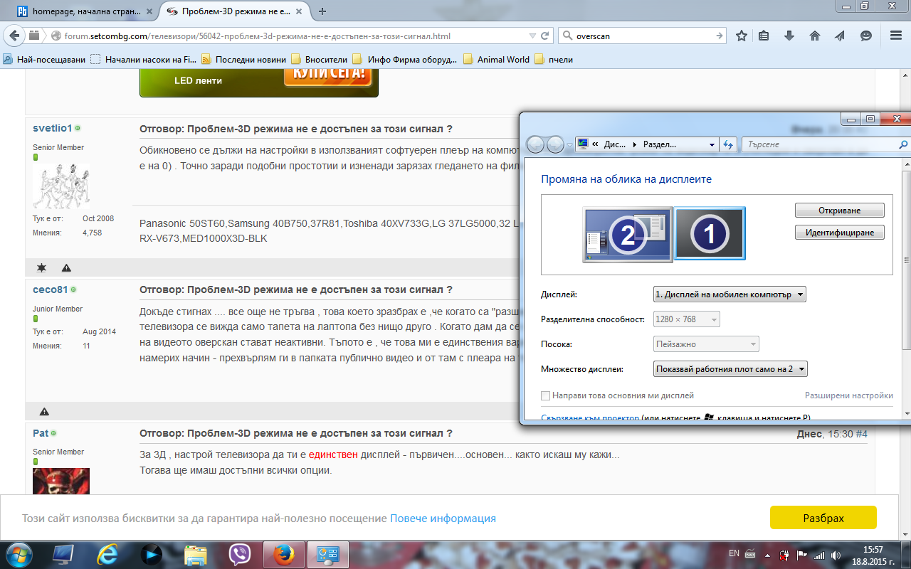

Докъде стигнах .... все още не тръгва , това което зразбрах е ,че когато са "разширени" дисплеите ми разрешава да натисна 3д опцията но тогава на телевизора се вижда само тапета на лаптопа без нищо друго . Когато дам да се клонират дисплеите пак не ми дава да натискам 3д а и във функциите на видеото оверскан стават неактивни. Тъпото е , че това ми е единствения вариант за пускане на 3д със субтитри , иначе за тези които имат бг. намерих начин - прехвърлям ги в папката публично видео и от там с плеара на тв . Продължавам с ровенето по настройките....
Отговор: Проблем-3D режима не е достъпен за този сигнал ?
За 3Д , настрой телевизора да ти е единствен дисплей - първичен....основен... както искаш му кажи...
Тогава ще имаш достъпни всички опции.

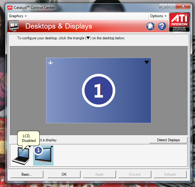

Прикачен файл 17499
Направих го това е снима на телевизора и пак ми изписа 3д режима не е достъпен за този сигнал
Гледам обаче пише 1280х768 - трябва да е FHD - 1920х1080 р 60/24
Като гледам на снимката нищо не си направил.
в настройките на драйвера трябва да имаш само един дисплей - ТЕЛЕВИЗОРА. този на компютъра не трябва да е активен. Какво значи ЕДИНСТВЕН според теб? Дисплея на лаптопа трябва да е изгаснал, да няма никакъв сигнал на него. Резолючията на телевизора трябва да е FHD kakto каза светльо. 1920х1080 60р или 50р

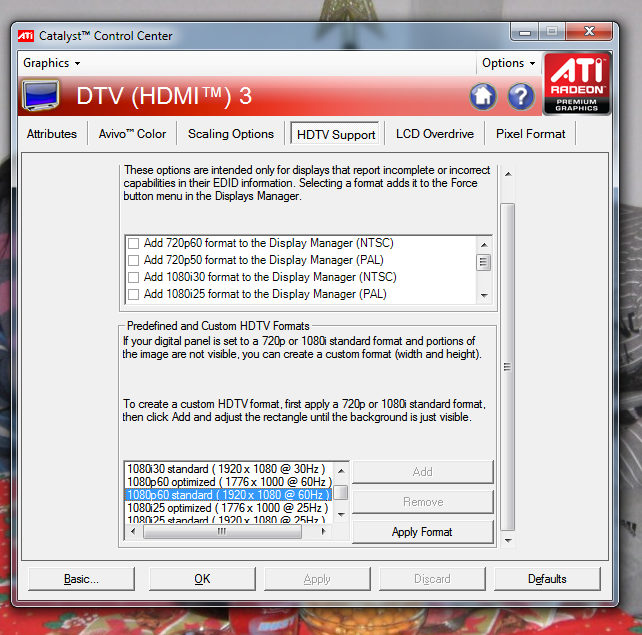

Така се вижда преди да натисна приложи , след това си става 1920x1080 и съответно се забранява лаптопа . Открих начин ама е гимнастика и след всяко пускане трябва да се настройва наново видеото . Забранява се на лаптоп екрана след това се зарежда от HDTV 1920x1080 60hz . и тогава ти разрешава да включиш 3д и да гледаш . На тъпата видеокарта до онзи ден си работеха и тв с 3Д и лаптопа без проблем а сега е ебахти схемата да пуснеш един филм . Със сигурност има и по-лесен вариант въпроса е дали някой го знае или ще се рови още .Прикачен файл 17500Прикачен файл 17501

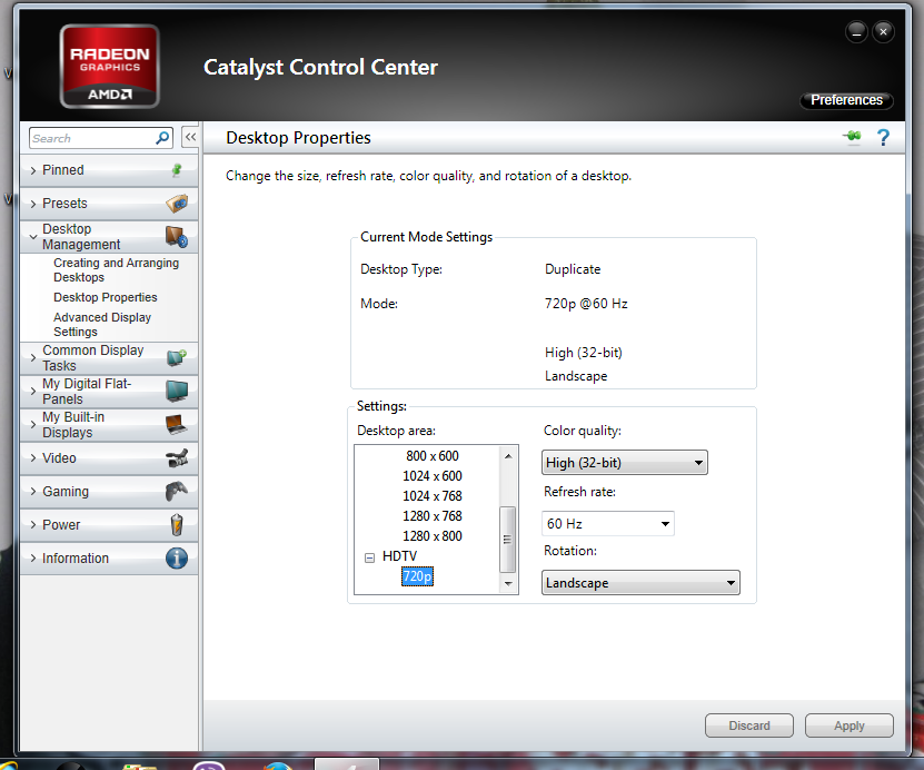

Прикачен файл 17517
Ето я прословутата функция която не можах да я открия на предния драйвер на видеото (била е скрита под другите резолюции) . При клониране на дисплеите и задаване на HDTV 720p просто екрана на лаптопа минава в режим 1280x720 подрязва се отгоре и отдолу по малко а на телевизора тръгва 3д . Тук резолюцията на тв. може да не е 1920x1080 (за което не съм сигурен) но е единствения вариант без да изключвам дисплея на лаптопа . Като се замисля най-вероятно проблемите идват от различните резолюции на двата екрана.
При мен, като съм свързвал лаптопа към телевизора за резолюция на ТВ съм задал 1080p, а на лаптопа си е неговата 1366x768, просто като включа HDMI кабела и превключа на съответния HDMI вход автоматично изключва монитора и включва 1080p на екрана на телевизора. И аз съм ATI Catalyst...
