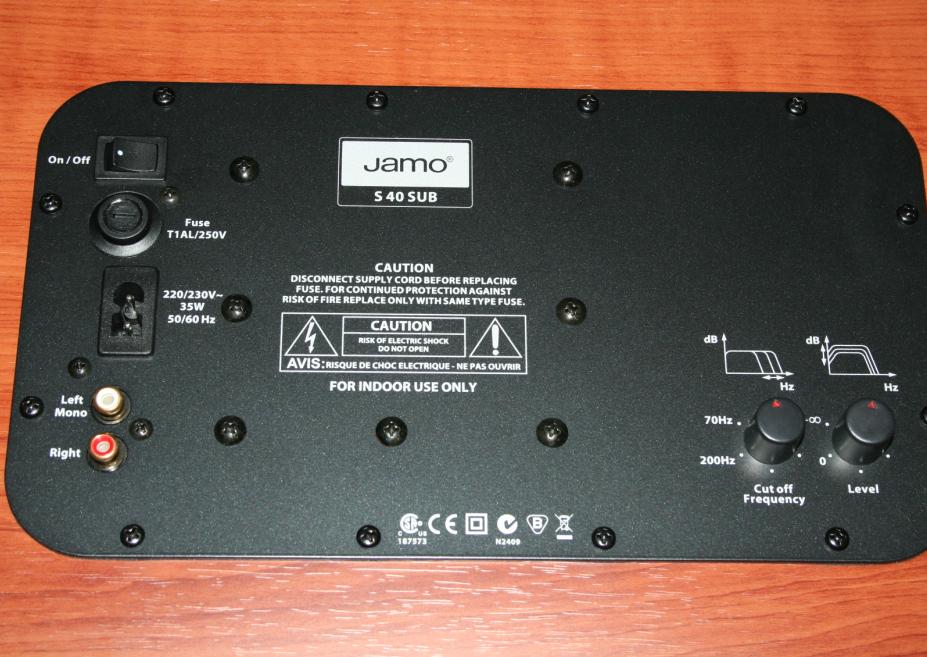

  До съвсем скоро използвах пасивен суб, но вече ми се наложи да е активен. Jamo s40 sub, възможно най евтиният е но пък за 20кв.м. стая би трябвало да е достатъчен.
 Прикачен файл 6444
Имам 3-4 въпроса
1. Къде долу горе трябва да е настроен потенциометъра за честотата, и от какво зависи това къде трябва да е?
2.Предполагам че не е хубаво да бъде усилен до последно.
3.Когато усилвам от ресивъра това оказва ли влияние и на силата на субуфера?
4.Може ли постоянно да стои включен, или преди и след всяко ползване трябва да се включва и изключва?

  1.Ако предните колони са ти с долна граница 50хц,слагаш суба на 50хц .(естествено може да експериментираш и с по-висока граница,като от от настройките на ресийвъра също може да резнеш предните колони или да ги оставиш Large и т.н) Има няколко варианта и трябва да намериш това ,което ти допада най -много като звук .
2.Пускаш си някаква песен с бас ,и започваш да усилваш постепенно ,докато започнеш да чуваш ,че и суба свири,но да не започне да доминира . Пак въпрос на избор .
3.Естествено,че като усилваш ресийвъра се усилва и суба иначе ,какъв е смисъла ? Няма за всяко ниво на усилване да търчиш да регулираш и суба .
4. Може да го спираш,може и да не го спираш . Въпрос на навик - аз до скоро моя не го спирах,но започнах да го спирам .
Ако кажеш,какъв е ресийвъра и предните колони може да се дадат и повече насоки по т.1 .

Та въпроса ми е: Имам ресиивър "Sony STR-DB1080QS" и този суб! Суба от зад има два чинча, ляв и десен! Как да включа суба към ресиивъра?
Благодаря!

  Колега , говорих за ресивъра , а не за суба . Суба има само две букси - бяла и червена , кабел чинч и пробваш .
