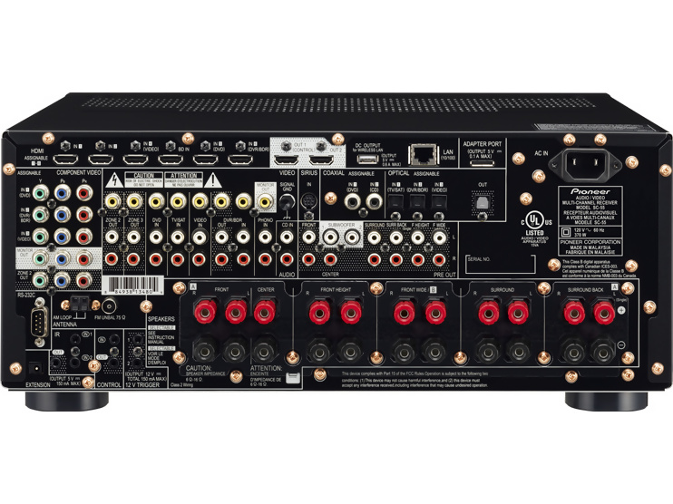

 biamping cyrus CLS 50C c Onkyo TX-SR578
 , може ли да пренасоча един от задните съраунд канали към централния високоговорител ,,,,при условие,че варианта е приложим само
с фронт колоните,според книгата.......................
*като свръзването на този център от диаграмата.

  Диаграмата, от какъв ресийвър е?
 Отговор: bi-amping със център в дом.кино
  Pioneer Elite SC-55/SC-57
 Прикачен файл 16860
  Щом си решил да използуваш "Би-ампинг" с фронталните ти колони, значи се предполага, че мощността на ресивъра ти е не достатъчна да захрани адекватно колоните, иначе не би имало особен смисъл.Центъра, който си решил да използуваш ще си свири перфектно и на един канал на този ресивър, а и няма начин да пренасочиш централния канал през някой от съраунд каналите.Тази опция ако не е заложена от производителя (както при Пайнера) ,няма как да стане.Дори и по-скъпите модели нямат такова пренасочване.И мен ме дразнят свободните изходи на ресивъра ми, за които ми липсват колони :) но в някои случаи е по-добре да си остане така.

    Не знам какво си сравнявал, но може да си убеден, че не са само това разликите. Конкретно в твоя случай разликата е в мощността на стъпалата и захранването, което играе важна роля при би-ампинг.
Така или иначе твоя ресийвър няма такава опция за центъра и няма как да се получи.
По принцип може да направиш bi-wire и с различен тип кабели за ниските и високите да търсиш някакъв ефект, но според мен пак е силно спорен ефекта.
