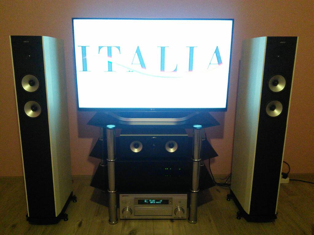

Търсех вариант, при който тонколоните да стават и за стерео, и за домашно кино. Определено в стерео режим ми харесаха. Прикачен файл 17881
То и много други модели стават за стерео. Тези просто имат прекалено много бас и също им трябва повече мощност в усилвателя, за да ги захрани адекватно. За мен като цяло им липсват среди, а високите са хем кресливи хем ги няма ..... много странно.
Субуфер избра ли?
Не съм много убеден ,че му трябва събуфер с тия колони за нормална БГ стая ...
Субуферът е задължителен за кино. Има зверски киноефекти (напр. началото на Edge of Tomorrow), а това Jamo не може да слезе до 17-260 Hz ± 3 dB, например. За повечето музика субуфер не е необходим, според мен, освен ако не слуша изпълнения на орган.
Жоро, какво е разстоянието между двата фронта? Нещо ми се виждат близо един до друг.
И разбира се със здраве да си ползваш новата придобивка. :)
Благодаря за пожеланието. Има възможност за още малко раздалечаване, но с не повече от един метър да речем. Стаята е 16 кв. метра, но едната тонколона идва близо до вратата.
Субуферът ще бъде 10 инчов Jamo.
Да питам друго във връзка с ресивъра, който е Pioneer VSX-AX3-S. На каква настройка препоръчвате гледане на филми? Dolby, Neo, 5-D Theater?
Не ти е нужен особено голям субуфер за такова помещение. Целта е както каза Ulfhedinn да усещаш ефектите от този канал. За целта ако имаш опция Direct или Multi Chanel In /не помня на Pioneer как беше/ ще е най добре него да използваш. Иначе ще минава обработка.
