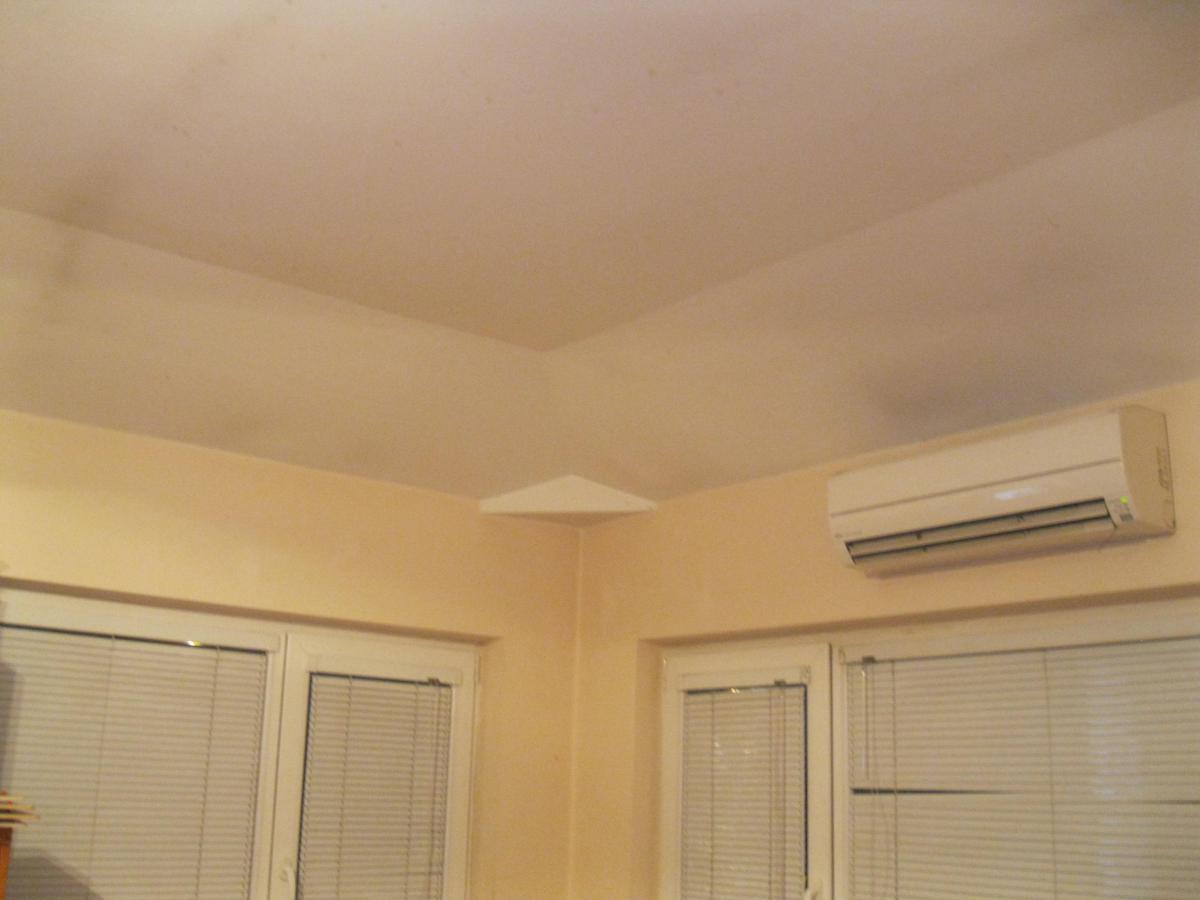

Предстои ми да изолирам тавана, прочетох темата, но имам малък проблем. На третия-последен етаж съм в къща. Тухла, без мазилка затворена със стиропор и и отгоре с минерална мазилка. Имам пвц дограма, на тавана има поставена някаква вата, но не много дебела-към с -3 см. с гипсокартон, над него е гредоред, но много тънък и може би няма да издържи голяма тежест и покрива. За съжаление на покрива е битум и има някакви течове, не може да се разбере все още от къде са.........."майстори". Та, исках да сложа между гредите на скатовете на самия покрив(осб)- стиропор, разбира се ми казаха,ч е не може да се види от къде идва теча. Варианта ми отпада, сега се замислям над ватата да сложа стиропор или да го залепя на самия таван на стаята отвътре? Дайте ми съвет, тези дни ще кача снимки ако трябва, ще сложа подвижната лампа от гаража:(

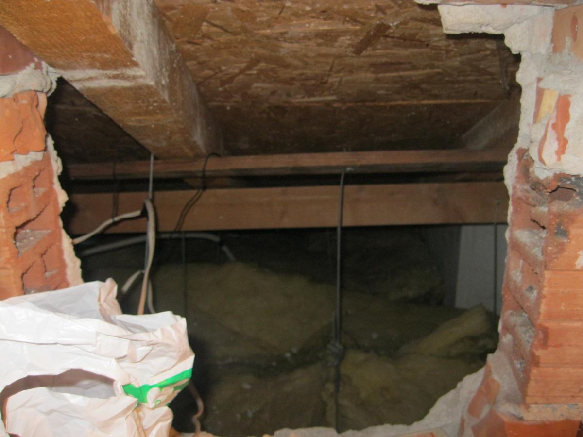

Да, има таванско помещение в което се влиза, заковани са до средата някакви дъски върху които може де се ходи и да служи за съхранение на дребни неща(не тежки)
Но както казах не можа да се локализира теча, да поспре дъжда и да е сухо пък да ВИДИМ СЛЕДВАЩИЯ МАЙСТОР КАКВО ЩЕ НАПРАВИ:(. Ще се кача да погледна каква точно е ватата, пък и някоя снимка да направя.

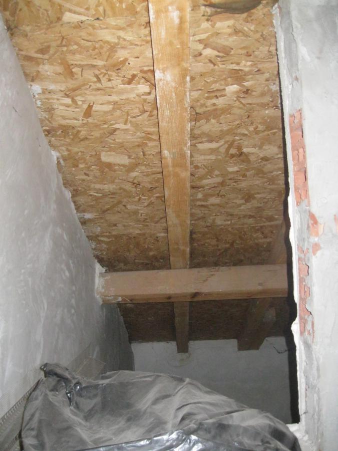

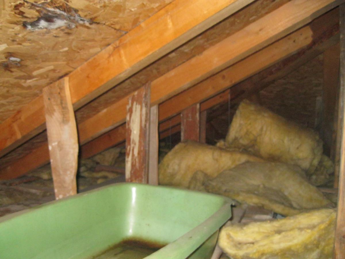

До тук видях един теч. Ясно е от къде изтича водата. Проблема в горните слоеве със сигурност е от там нагоре но не повече от следващата ОСБ плоскост нагоре. Би трябвало да се види горе на покрива. Върху това ОСБ което се вижда трябва да е поставена мембрана някаква и върху нея битумните керемиди - покрва има доста након и няма предпоставка за задържане на вода.
Това с просвета не мога да се ориентирам дали е стреха или било на покрива. Ако е стреха шанса да влиза вода от там е минимален.
Ватата е правилно да е там и след като си отстраните теча си я оправете да е равномерно по пода.

Има там едни одушници, качваха се да ги затварят с разни мазила, но явно не е от него. А процепа е до стената е на покрива,има поставен някакъв улук, но процепа е между него и стената , нали е близнак къщата
