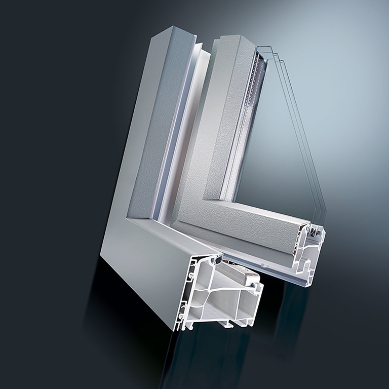

Прикачен файл 30900
При пвц-то стъклопакета спъва дограмата.
Колкото по-малко крила,толкова по-добре.
