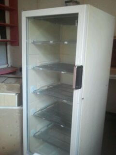

Пропуска се открива с пропускотърсач или с надуване на системата.Ще ти подскажа друг начин.Снимай ако можеш вътрешната част на фризера.
Ако е изпълнен като тази снимка Прикачен файл 15980
то няма недостъпни места за ремонт.Въобще в двукомпресорния хладилник почти винаги с изключение на свръхредки случаи изпарителя е достъпен и могат да се извършат всички необходими сервизни операции.Но дори в тези случаи може да се монтира друг изпарител.
Двукомпресорния хладилник е значително по-надежден от еднокомпресорния, а по отношение на ремонтопригодност няма сравнение.Поради пълното отделяне на двата контура смяна на изпарител или поставяне на нов е винаги възможно, дори и на хладилника да е вграден изпарителя.при еднокомпресорен, двукръгов хладилник с вграден изпарител пропуск в системата много често означава нов хладилник.
