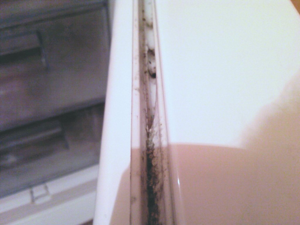

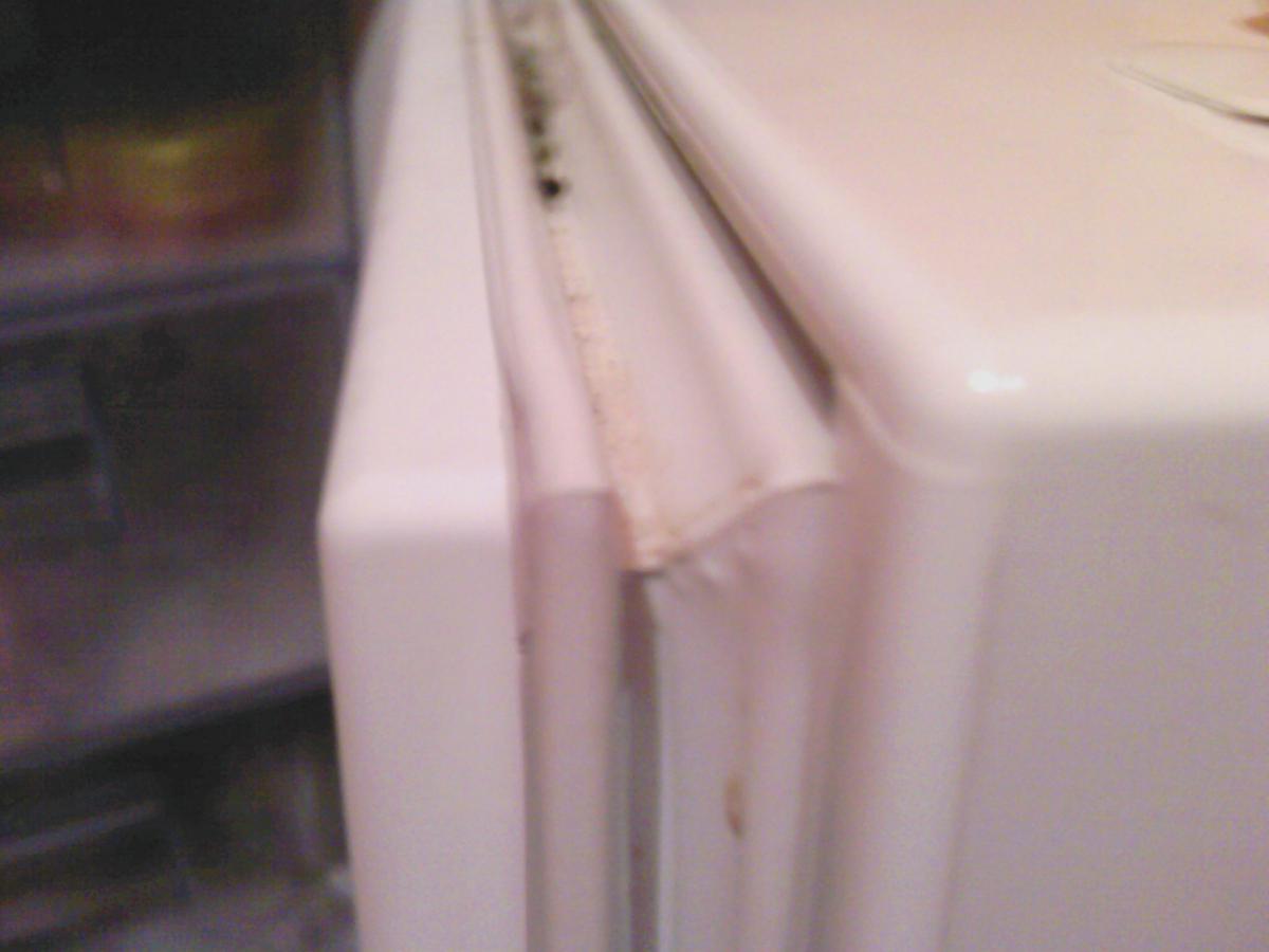

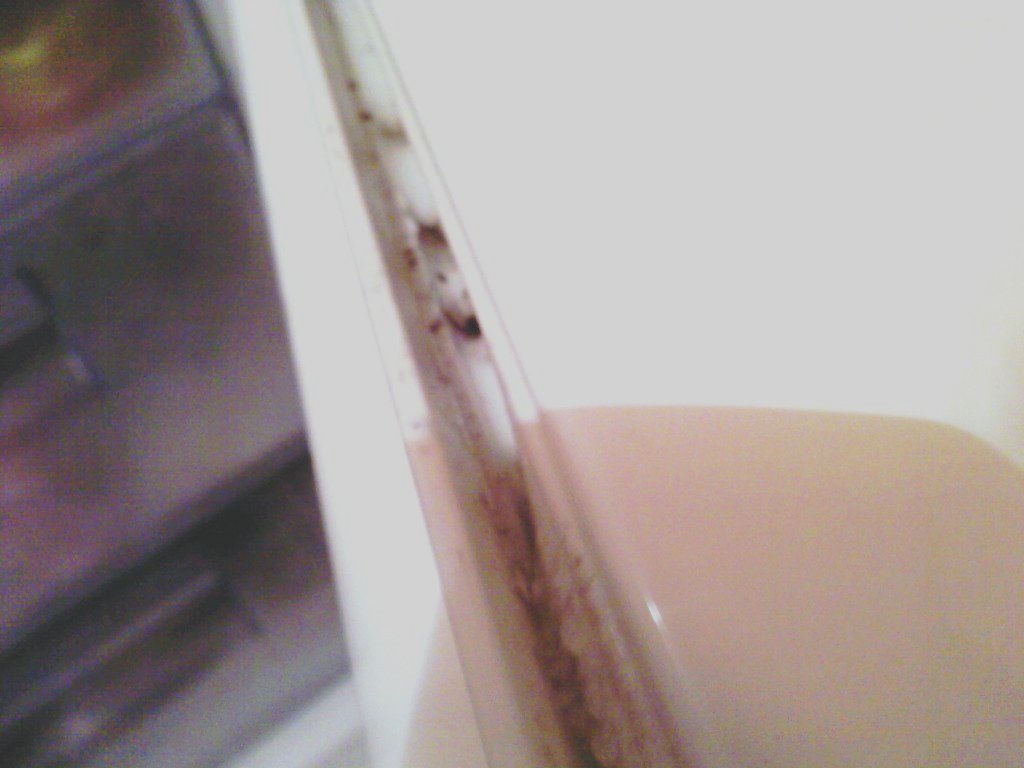

Защото положението излиза извън контрол,а то май се лепи,като се свали вратата и съхне 24 часа,което е абсурд да го направя сам...:051:Прикачен файл 7598Прикачен файл 7599Прикачен файл 7600

За съжаление не ми става много ясно. Ако от вътре няма рапидки (в което съм почти сигурен) вариантите са два:
Да е вкарано в жлеб- в този случай можеш да го смениш само и единствено с оригинално от оторизирания сервиз.
Да е запресовано за вратата- няма сменяне.
Не виждам скъсано ли е, но ако е така мога да те посъветвам да го зачистиш много хубаво и да напълниш цепките със силикон.
Машината е на 4 години. Така със сцепена горна част на уплътнението на фризера е от лятото, но е еднокомпресорна и за да се смени трябва да го изключа всичко (хл.част+ фризер).Рапиди няма със сигурност, но от БГ сервиз казаха,че се лепяло...само,че това,което поръчах от сервиза е с инструкции за жлеб.:029:
Ръгай силикон смело
