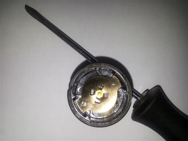

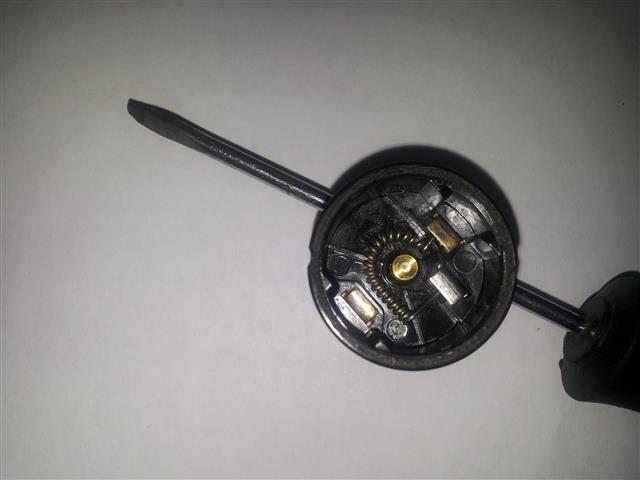

3 Прикачен файл(ове)
Отговор: температура на компресор?
Прикачен файл 10247Прикачен файл 10248Прикачен файл 10249
Това което е като пружина е токова защита. Кантал който когато компресора дърпа по голям ток се загрява и задейства биметалната пластина. Времето за задействане е от 5-20 секунди

дамм, до същия извод стигнах и аз като свалих от стария ми хладилник релето и го разгледах.
нямах време да ровя из новия, а и забравих на вилата това от стария, ама петък ще разменя кликсоните, явно този има дефект
нямах време да ровя из новия, а и забравих на вилата това от стария, ама петък ще разменя кликсоните, явно този има дефект. за протокола днес докато си пиех кафето тока мигна, рутера и хладилника забиха и ги рестартирах ръчно. много идиотско :)
смених кликсона с този от стария ми хладилник, резултатът - 10 секунди след "мигване" със звучно "пльонк" изключи, на първото възстановяване след около минута компресора не тръгна, явно или не изстива "пусковото", или още има налягане, съответно пак изключи, и на второто възстановяване компресора забръмча. щастлив съм че имам работещ адекватно хладилник, и подразнен от това какви боклуци ни продават, дявол да го вземе, дадох над 600 кинта за устройство което е за боклука след едно мигване на тока :mad: , и се налага да го "ремонтирам" с 15 годишни части
