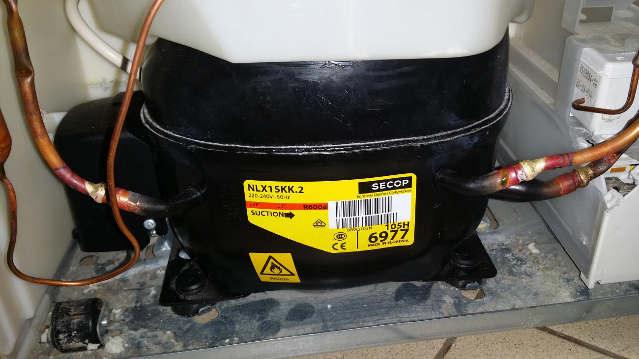

4 Прикачен файл(ове)

тя темата е за плюене ама да кажа за моя Либхер .. купих го 2003 или 2004г ,до сега си бачка без проблеми с изключение на спирала на термостата която е медна и изгни ,смених я за 20 лв ( това някъде преди 3-4г ) да чукна на дърво това е една от техниките из нас от които съм доволен ( по принцип съм много придирчив ) .. компресора не го знам какъв е а и не ме интересува ( май е с такъв жълт стикер като на снимката но отгоре има една паничка в която да се стича конденза от вътрешността и явно да се изпарява от нагряването там ,леко малоумно но върши работа ) .. като забележки мога да отбележа само ,че за тия години се откачи капачето на едно от отделенията на вратичката но го ремонтирах
