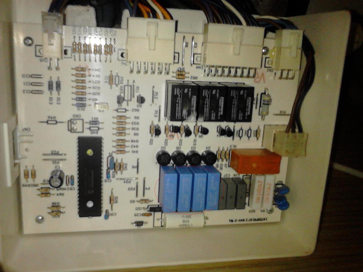

Занеси платката в някой ТВ сервиз да и сменят всички кондензатори и би трябвало да се оправи.

Колега днес свалих платката и я закарах в ТВ сервиз,момчето измери кондензаторите и ми каза,че има замнал такъв и смени сините 4 от снимката(заградени в чевено),но за съжаление нищо не се промени:(
Само това ли са кондензаторите,който може да направят проблем или има още за смяна,но не му се замоваше?Прикачен файл 12088

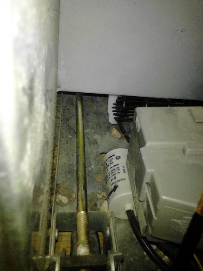

Другото което ми направи впечатление е един голям(може би кондензатор) точно до компресора дали пък той не е здал багажа?
Ето го и него!Прикачен файл 12089

Долния кондензатор не го закачай, няма никакво отношение.
Основната идея е да се провери захранването на платката дали не предизвиква проблеми.Това обикновено се дължи именно на проблеми с кондензатори, особено ако захранването е импулсно.В случая мисля че не е така.
Липсва информация дали се поддържат температурите нормално.Тази информация предполагам не е класифицирана, така че може и да я съобщиш ако желаеш.
Подхода ми се струва, че трябва да бъде друг.Релета управляват крайните консуматори - компресора, вентила за водата и,т.н.
Трябва да се проследят веригите им, а по работа на хладилника ще си проличи при кой от съответните консуматори има проблем.Много възможно ми се вижда това да е вентилатора.Може, ключ или датчик, който управлява вентилатора да сработва лъжливо за отворена врата.Съответно релето да изключва вентилатора.

Проблема се реши със смяната на кондензаторите:)
