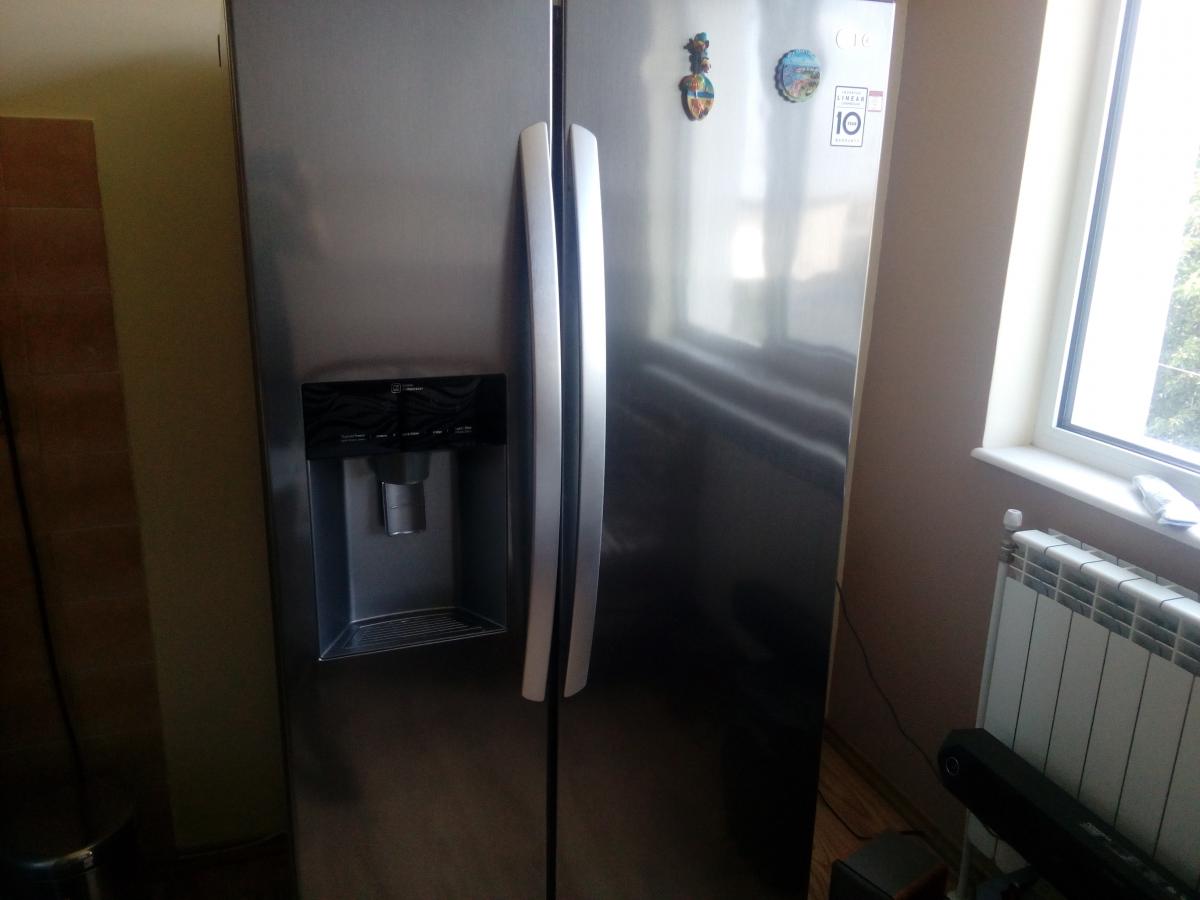

Температурният клас не е проблем.Хладилниците са с два кръга и два термостата. Това ти го казвам от опит по-късно ще ти кача снимка на мойто Лг.
Единственото,което ме притеснява,че при проблеми-части се търсят от чужбина.
Прикачен файл 23459
Хладилникът е клас Т,ползвам го пета година и е вързан към водопровода.
Специално за Лг,ако нещо те интересува питай.
