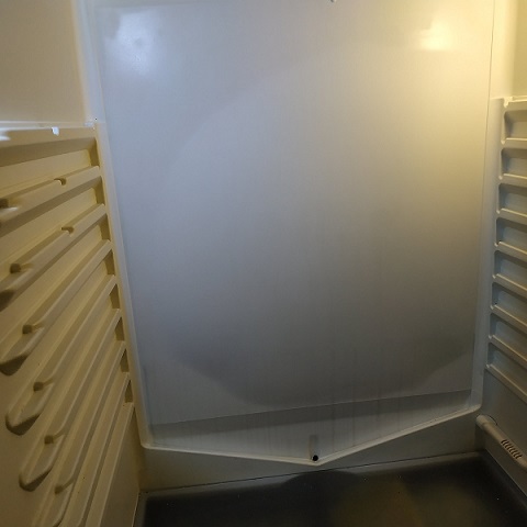

След като го измих хубаво, забелязах, че на задната стена има огромна издутина, все едно някой отзад го е ритнал силно и задната стена е хлътнала навътре. Като го натисна, поддава около 1 см, все едно натискам твърд дунапрен, и после се връща обратно на място. Не знам как е захваната отвътре в стената тръбата, по която минава фреона, за тази пластмаса, но като че ли там в тази издутина изобщо не контактува и охлаждащата площ е драстично намалена. На практика само горе вляво, където се вижда отражението на бялата светлина - там стената е права, не поддава при натиск, контактува си добре с тръбите отзад и затова изстива значително повече. С по-малка охлаждаща площ вероятно по-трудно достига температура и затова компресорът работи повече, съответно горе вляво се трупа скреж и заледява, защото там е най-студено. Натрупването на скреж е точно така по извивката както се вижда. Само предполагам за тези неща, но дали е така...

Има пробит изпарител и затова се е подул. Изключи хладилника за да не замине и компресора.

Само да кажа - оригиналният изпарител не е спукан, системата си беше затворена и под налягане. Само че стената беше разлепена и почти нямаше контактна повърхност.
