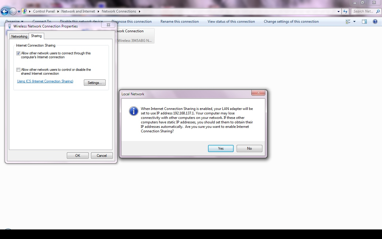

Има, има.......аре някой да обясни какви настройки да задам, че да си подкарам нета и dlna-то на телевизора! С Windows 7 съм, интернета ми е на Мтел, рутера huawei. Използвам Wi-Fi до лаптопа а от него съм пуснал кабел (кроснат) към телевизора. Нета стига до DNS и не може да продължи по нататък. Със Сервио съм който общо взето се "вижда" от телевизора веднъж на ден! Като се опитам да дам отметка на Allow other network user to connect through this computer's Internet conection ми излиза това:Прикачен файл 9420 и след това ми излиза този надпис: An error occurred while Internet Conection Sharing was being enabled.

winner, с тоя начин на свързване твойта работа няма да стане :) телевизора не е ПЦ с уиндоус че да може да ползва шерване на нета от друго такова. Или и двете устройства с кабел към рутера или безжично пак двете към рутера. Всъщност може и само телевизора да е с кабел но към рутера а не към лаптопа.
Тоест да не го пробвам това? Проблема при мен се състои в това, че ако изключа рутера, когато не се ползва и край....! Телевизора по никакъв начин не може да се свърже после - изпизва ми че няма връзка и като се опитам да задам настройките и ми изписва ужким правилните настройки, но пак не може да се свърже. Знам отлично от другия телевизор, който използва DLNA sharing, или по-точно BluRay плеъра, че когато изаключа рутера, не е проблем после като го включа да си тръгне пак връзката....
