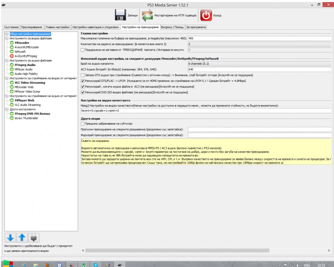

С ps3 media server отново греда.Правя това:
Субтитри: Настройки на прекодиране - Инструменти за видео файлове - MEncoder - в полето "кодова таблица за не-Unicode субтитри" стойността трябва да е cp1251",.От менюто в телевизора ми излиза папката на филма, вътре има 3 файла - 1вият е папка sub, където съм сложил преименуваните субтитри, 2рата папка е #--ДЕКОДИРАНЕ--# и третия файл е филма в .avi.В папка #--ДЕКОДИРАНЕ--# имам 4 видео файла, но който и от тях да пусна - не тръгват субтитрите.Дайте ми съвет моля :)

Не би трябвало да имаш проблеми с ps3!Ето моите настройки,работи перфектно!Прикачен файл 10091Прикачен файл 10092
