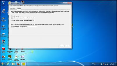

MiniDLNA сървърът, който си предложил ти го търсих, но не го откривам за Уиндоус, само файлове за Линукс! Някакви идеи?
Иначе, единствения начин, при който ми излиза опцията за смяна на кодировката на субтитрите е когато пусна филма през флашката! Иначе през медия сървърите въобще няма такава опция. За Serviio субтитрите ги правя в UTF-8 формат, но както казах ми излизат някак си като вградени и няма никаква възможност за смяна на кодирането. Иначе съм настроил сървъра според тези препоръки

При Serviio направи кодировката на субтитрите на cp1251 (в самото меню си има прозорче) и трябва да се покажат коректно. В този случай обаче ползваш опцията транскодинг и нямаш възможност да ги сменяш от телевизора. Просто Serviio ги вкарва вътре във филма в реално време.

Ще пробвам като се прибера днес! Предполагам че прозорчето за което говориш е това където в момента е заето от UTF-8. Явно трябва да го сменя със cp1251! Само че в самата папка където са видео файла и файла със субтитрите, освен да са с еднакви имена, субтитрите в какъв формат да ги save-на като ги отворя през notepad, защото опциите са:
ANSI (по дефолт)
Unicode
Unicode big endian
UTF-8 (тъй като в Serviio ги дават с това кодиране и аз така ги правя)
Отговор: DLNA / FAQ на първа страница - проблеми, мнения, обсъждане
Субтитрите като ги свалиш в интернет (srt файл) са си cp1251 кодировка - няма смисъл да ги преправяш като за начало. Опитай да сложиш кодировката в прозорчето на cp1251 в Serviio и вече ако не се покажат чак тогава отвори srt файла и го запиши като UTF-8, но си остави в Serviio кодировката да е cp1251. Така би трябвало да излезнат със сигурност. Просто трябва да пробваш.
