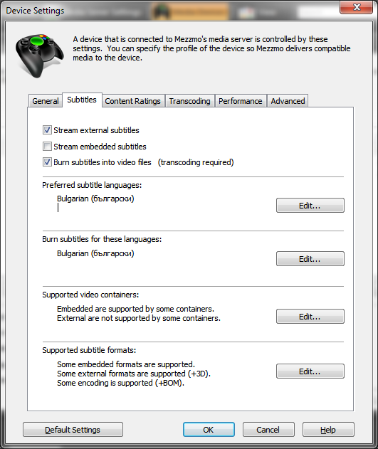

- От бутончето "Media Devices" в горната част на програмата отваряш настройките за свързаните устройства.
- След като си избрал телевизора, от "Edit" правиш нужните настройки. Първо избираш от General профил Tomson TV.
- От таба Subtitles избираш първите два чек бокса. Ако ще ползваш транскодинг и искаш субтитрите да се добавят/изпекат във видеото сложи отметка и на третия чек бокс.
- Избираш предпочитания език за субтитрите.
- От последните два раздела на Subtitles добавяш поддържаните от телевизора видеоконтейнери и формати за субтитрите. Правиш го както за външните, така и за вътрешните субтитри.
От Tools >> Options >> Subtitles можеш, да зададеш глобалните настройки на програмата. Те би трябвало да важат в случай, че не са направени настройки за всяко устройство поотделно.

В настройките трябва, да е включена опцията Burn subtitles into video files и транскодинга да е разрешен. От Properties на филма изключваш другите субтитри.

Моите настройки за Supported subtitle formats са както на снимките.

Добре де правя всичко както трябва и пак не излизат. Ще прикача снимки на моите настройки ако има нещо объркано кажи.
Първо добавих субовете с разширение .sub после започна да транскодира като преди това всички настройки както ти ми каза направих. Пуснах филма на ТВ-то и имаше само Зареждане.... на програмата изписваше някакви проценти и мислех като станат 100, че ще тръгне. Да ама не. После изключих сървъра пак го включих пуснах филма на тв и без субтитри. :( Нещо греша някъде и аз нз къде.
Също така като направя някакви настройки не се запаметяват и след рестарт на сървъра пак се появяват старите.
