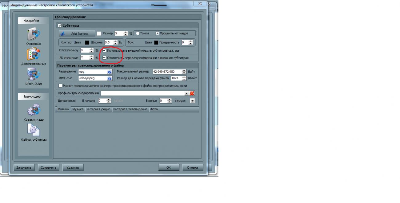

Здравейте, моля някой колега да подскаже настройките на Домашния медия сървър с ТВ Панасоник L42WT50. РС e с Win 7. Субтитрите е искат да тръгнат! Телевизорът и РС-то на еднакъв тип устройство ли трябва да са настроени и кое е най- подходящо? Какво още трябва асе настрои? Предварително благодаря!
За да имаш субтитри трябва имената на филма и субтитрите да са еднакви. Също така в програмата трябва да имаш отметка на: Всегда въполнять транскоирование если наидень субтитрь
Прикачен файл 12402 Прикачен файл 12403
Здравейте, имам телевизор Toshiba 40TL938, филмите ги намира и ги пуска но субтитрите не искат да тръгнат. Сложил съм всички отметки от снимките и нищо, може ли малко помощ, моля.

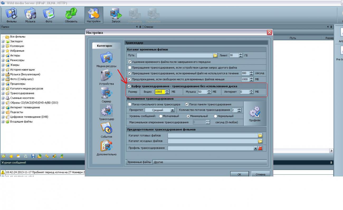

Изчетох цялата тема, всичко много добре е описано и ако човек чете внимателно ще му излезнат и субтитри и всичко.При мен всичко друго е О.К. , последното с което не можах да се справя е насичането на филмите, това което установих е,че когато пусна филм , процесора на компютъра започва да се товари и стига до 99% или 100% , питането ми е има ли значение с какъв процесор съм,видеокарта и така нататъка .Моят процесор е: AMD Athlon (tm) 64X2 Dual Core Processor 5000+ 2.6 GHz , Windows 7 ,32 bit , според вас трябва ли да го сменя с по мощен или проблема е другаде. Всички филми които свалям са между 8 GB и 12 GB , ако това има значение. Ще съм благодарен ако някой даде съвет откъде идва тоя проблем.
Поздрави !
Е уж всичко си чел, пък си пропуснал точно твоя проблем :) При мен беше същия проблем и след като сложих отметката да кешира се оправи:
Прикачен файл 12787
