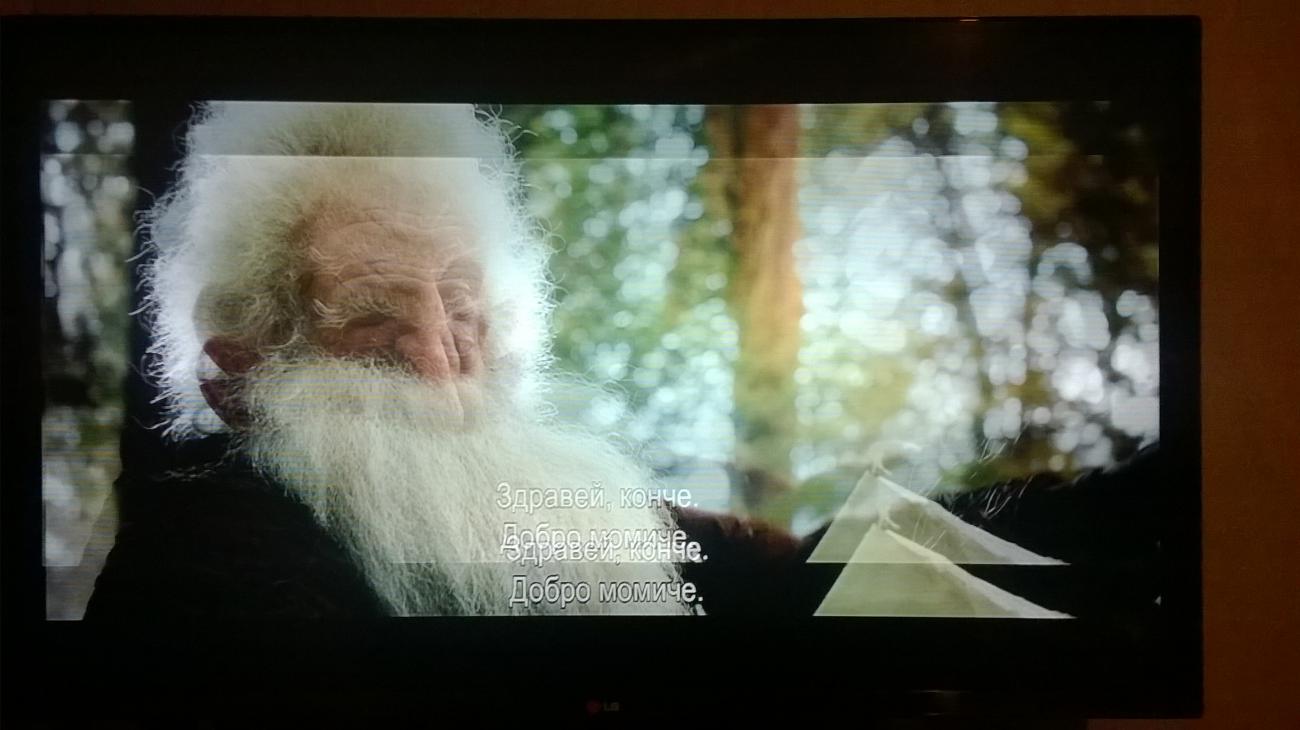

Това се случва на моето TV(LG 42LA660S), когато се опитам да пусна 3D филм от компютъра през HDMI. Пробвах с различни плеари, ефекта е един и същ.

Преди да пусна 3D от TV-то изглежда така:
Прикачен файл 11538
Това се случва с 3D:
Прикачен файл 11539

При мен на LA641 е същото.С плеара на телевизора проблеми няма,но с външни през HDMI мазало.

При мен се получава така ако зумна екран, изрежа черните барове или променя съотношението на страните на плеърът.
През SmartShare си вървят нормално, но няма динамични субтитри.
Прикачен файл 11538
Прикачен файл 11539
Пробвай да не клонираш видеокартата,а да дадеш тв-то за основен монитор.При мен така се оправи .Ползвам КМплеър.
