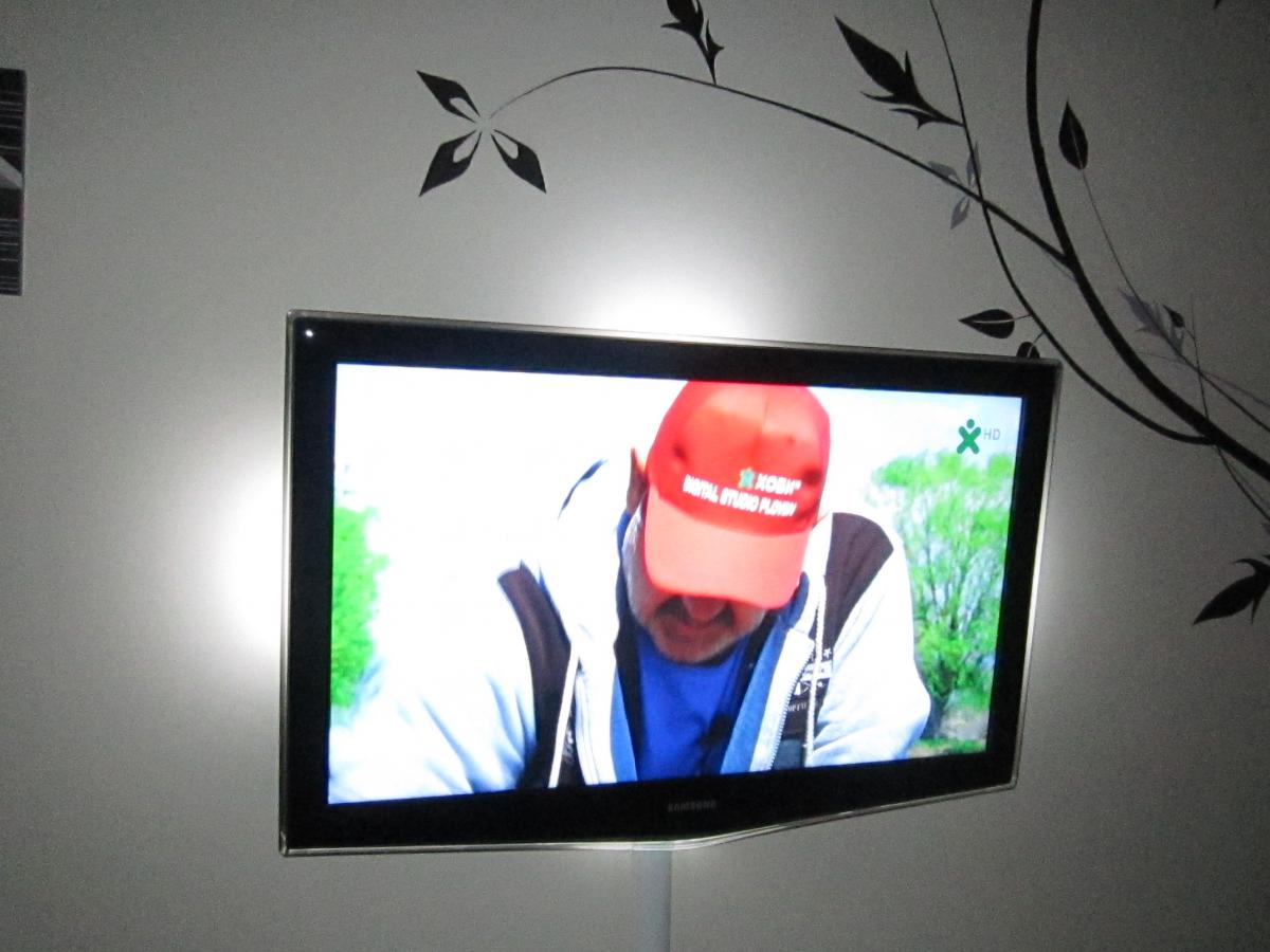

hienata76
Още преди три години си сложих диоди зад тв.ето така изглежда
Оплескал си нещата. LED лентата трябва да покрива цяла страна на телевизора, а не само малък участък - погледни снимката на Светлъо.
