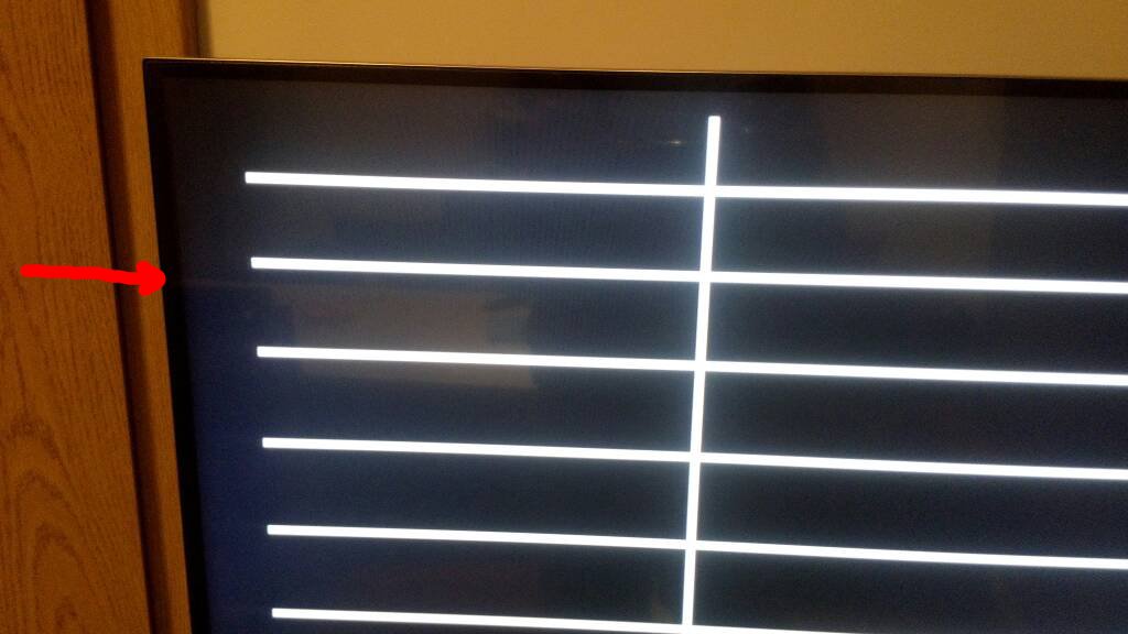

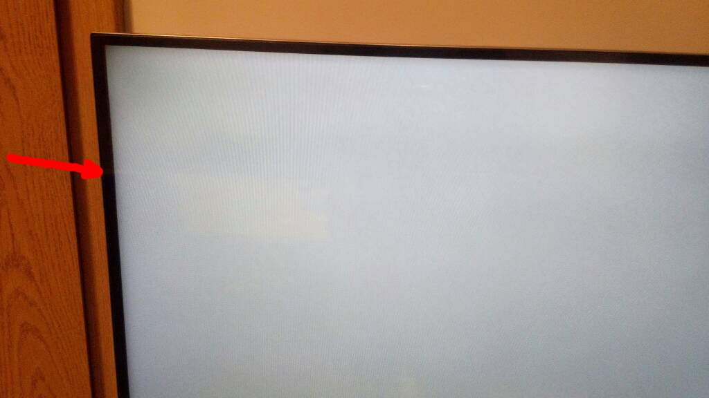

Дано наистина вече да са отстранили проблема "братята" корейци от полските заводи.
Прави ми впечатление обаче, и на двете снимки на едно и също място има една линия...
Тя при снимането ли се е получила или си стои на екрана докато сте правили снимките?
Иначе подсветката пак си е петниста, но няма пълно щастие. нали не е като далматинец :) до толкова може би няма да се забелязва при шарени картинки, пък и както знаем това е абсолютно индивидуално за "всяка бройка"...:huh: Някои развиват болтове... на други не им прави впечатление ... така се "развива" пазара на телевизори, явно.

Гарантирам, че докато снимах с очите си (а и още един чифт очи гледаха) подобна линия нямаше! Залагам на "прекрасната" камера на смартфона, защото иначе и двамата сме за чичо доктор. Даже чак сега като обърна внимание колегата я забелязвам на снимките, защото не ги и огледах толкова имайки вяра на това което дефакто виждам. Ще ви кажа какво направих - решетката я оставих на екрана около 20 минути, смених на сивото и снимах веднага. Никакви остатъци нямаше от решетката никъде. Преди малко пусках менюта да се покаже бялата линия, пусках сиви, черни фонове - нищо. Тая линия обаче си личи, че не е от решетката остатък. Какво е - не знам. За подсветката имаш право - има неравномерности, но не е нищо фрапантно или дразнещо заслужаващо внимание и нерви. Смятам, че 99,99% от потребителите никога не биха забелязали това гледайки тв, филм, играейки на някоя конзола или тн. Искам да подчертая, че за мен телевизора не е фоторамка и главната му цел не са статични изображения а динамични за който са и повечето му екстри. Каквото можах казах и показах, всеки вече сам може да си прави изводите. Бих искал да попитам нещо хора имащи този телевизор - случвало ли се е някога да ви дава черен екран докато гледате нещо независимо от къде е сигнала (декодер, компютър, плей стейшън)? Имам предвид надписите от менюто да стоят, показалеца да се вижда, смарт менюто се вижда, но картината изчезва са секунда (поява на черен екран). Веднъж се случи, помислих, че е сигнала на сателита, смених на компютър и пак го направи, пуснах менюто, то се виждаше нормално а отзад премигна пак няколко пъти черен екран. Изключих - включих тв и не се появи повече. Какво може да е?
PS Еврика! Открих каква е линията коята колегата правилно забелязва.Това е стъклото на една маса която е в стаята и при определен ъгъл се отразява в тв. Видях отражението на угасен тв и вдигнати щори, тоест много светлина, направих снимка на пуснат тв и ето я линията. Снимките които качих са снимани вечер, от луничките отгоре светлината пада точно над тази маса...човъркаше ме да разбера какво е! [emoji1]

detronik линията не е изобщо върху бялата линия, това изглежда на отражение на бяла маса.
Отговор: Дефект в телевизори LG модели 42LB670V / 42LB671V / 42LB700V / 42LB730V / 42LB731V / 47LB671 и вероятно други
CaptainSlow
Да, колега. После разбрах какво е, не е бяла а стъклена. [emoji106] Добавих го в поста си.
