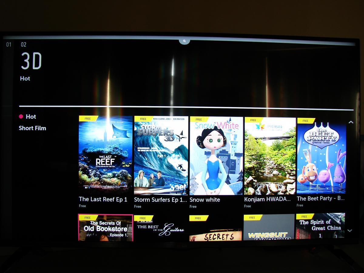

 Илюстрации на проблема:
 1. Меню в което е налична бялата хоризонтална линия:
 Прикачен файл 14589

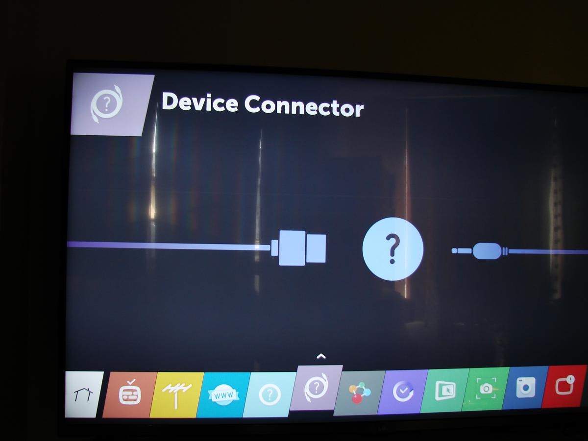

 2. Виждате сянката наляво от бялата линия, артефакт в изображението, който се наблюдава при всяко статично изображение в което има бяла хоризонтална линия
 Прикачен файл 14590
 3. След по-горния екран пускаме филм и виждаме че през челото на героя преминава линия, която е на същото място където е била бялата линия от по-горните снимки. Ивицата си стои през цялото време, докато не изключим тв-то няколко пъти.

 Това, което виждате на последната снимка е това, което ще видите, ако пробвате изброените в заглавието на темата модели.
