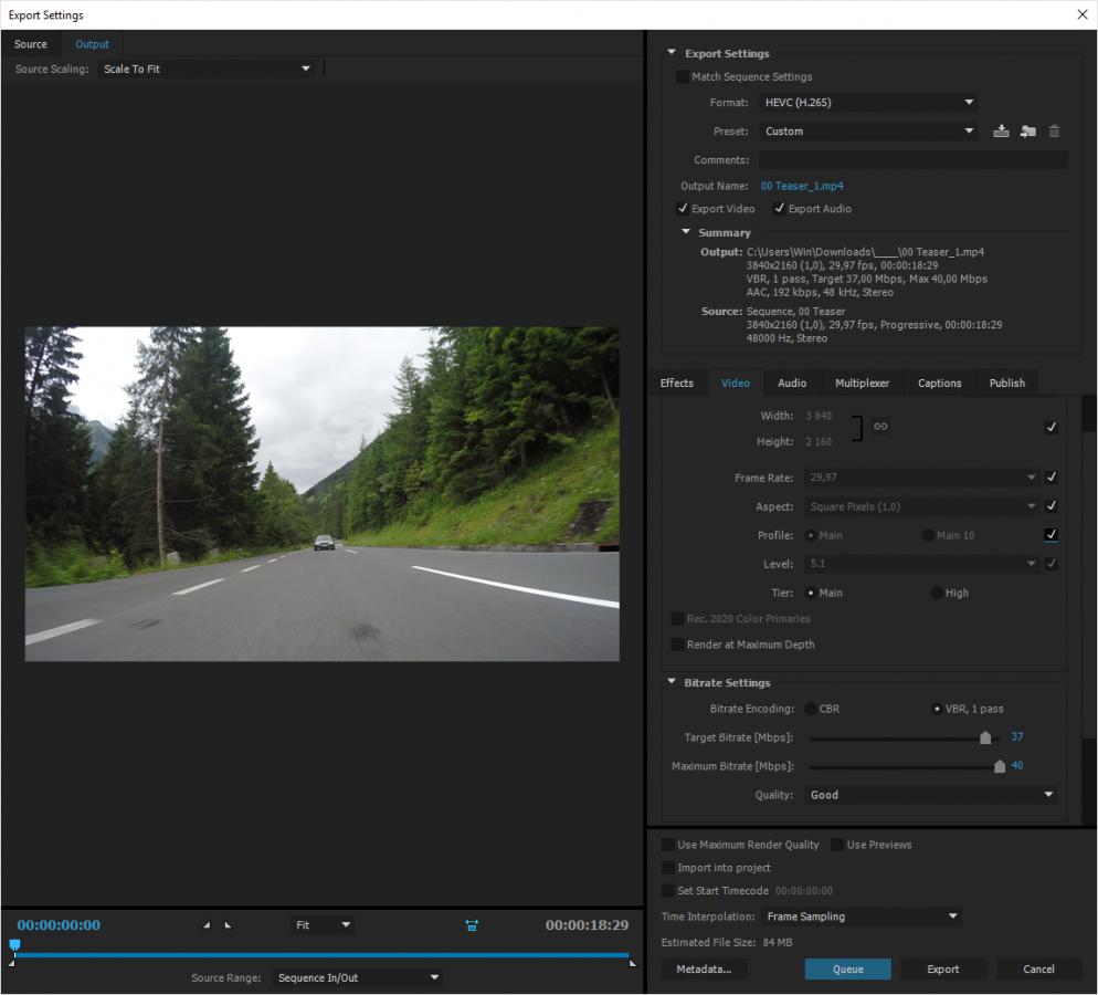

Разгледах по руските тракери за наличното 4К UHD съдържание и прави впечатление, че много рядко битрейта надхвърля 50 Mbit.
Прекодирах твоя клип в HEVC с по-поносими параметри, подходящи при 100 Mbit трансфер. Пробвай го през XPlay.

Много благодаря за помощта! Освен максималния битрейт пипал ли си нещо друго?
