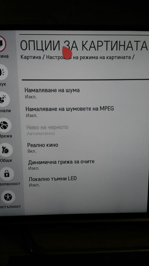

    Е да ама не...при мен не е така..Няма дупка на CI модула.Опцията True Motion я няма..Сега съм нощна смяна ма утре ше барна една снимка да покажа..Както каза hristoslav2 шаси LD53H орязана работа за една чанта пари егати.Чудя се дали да не драсна някой ред на ЛГ България и да им задам въпроса как при такъв висок клас тв който гарантират че е 100херцов с опция True Motion и тем подобни при мен се оказва че тв е някаква орязана версия....
    Ето няколко снимки...
    А сега кажете тия от LG не са ли ме метнали с конкретния телевизор...орязана работа..Посъветвайте ме кво да им пиша и какъв въпрос да им задам за конкретния модел..Къде е това trumotion и къде са тия 100 херца,апа за ефект от сапунена опера и дума да не става..Забележете и долу ниско в менюто на бял фон тъмносенките..Направо ми иде да се обеся...Егати и пренабития телевизор...А го гледам вече година и кусор..hristoslav2 ​дай мнение по въпроса ако можеш..какво би ме посъветвал???Да ги сръчкам ли тия от LG?Да им пиша ли???какво ли.....Както каза ти:подвеждаща инфо..за конкретния модел тв.

    Само моделите LG 49UF850V имат функцията TruMotion,но тези 49UF8507 не разполагат с тази функция.Това се отнася и за другите LG модели UF от 2015 година.
    Изложеният модел в магазина вероятно е бил без 7 накрая.
    С 2 думи :папам пачоко...хах..да съм гледал що съм копувал.А някъде из нета бях чел че разликата била само в цвета на стойката ..хъм..Всичко друго било еднакво...
