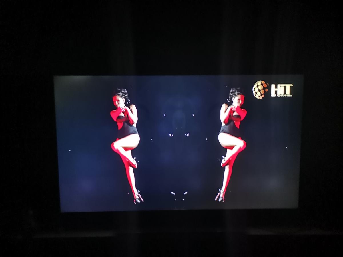

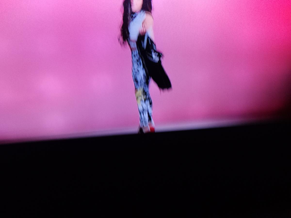

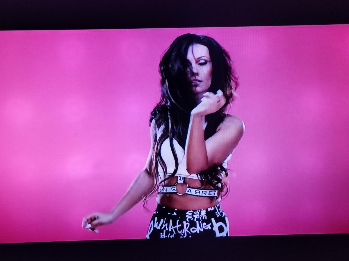

    Здравейте!Появиха ми се петна,които наподобяват лампи и си променят яркост спрямо картината.
    Цитат Първоначално публикувано от ganev91 Виж публикацията
    ето и снимки

    На мен ми прилича на това:

    Проблемът се появява при скъсяване на дистанцията между светодиодите от подсветката и LCD магрицата.
    Трябва да се отвори видеопанелът и да се прегледа захващането на подсветката за гърба на корпуса. Руснаците се оплакваха от подобен проблем - отлепване или откачане на лентите със светодиоди заедно с отражателят.
    Занеси го в сервиз. Ремонтът ще отнеме около 1,5 часа.
    LG 42LB650V е модел от 2014 година и ако е закупен тогава, гаранцията му е изтекла. Хмм сега като потърсих, в техномаркет още го продават..

    Не ти трябва никакъв сервиз-следвай инструкциите от този клип : https://www.youtube.com/watch?v=rLwH...e=youtu.be&t=3
    Моят тв.е същия,и преди 3 дни се появи същия проблем-оправих го сам,като стриктно се водих от инструкциите в клипа.

    А този b 700 clear,какво е и откъде мога да си го купя от Бг,ако е възможно какво мога да използвам вместо него.Благодаря ти много за информацията!

    Това е лепило за залепване на дисплеи,тъчове ,играчки...
    Аз лично ползвах Е 8000,което е сходно но е малко по-еластично-взех го от магазин за компютърни и GSM части.
    Продават го и в нета на доста места.Цената за 15мл.е към 5 лв.

    След 2 години като не е използван телевизора и го отписах, реших да го отворя и да,, поправя'' проблема.
    И какво стана - залепих почти всички светодиоди. Затворих телевизора и го пуснах. Има видим резултат, но все още се забелязват светещите зони, но доста слабо/ не е както преди да го отворя/. И кое е най-интересно от всичко - матрицата е IPS, но загуби зрителния ъгъл на 60 градуса, на 45 градуса се вижда както на 90.
